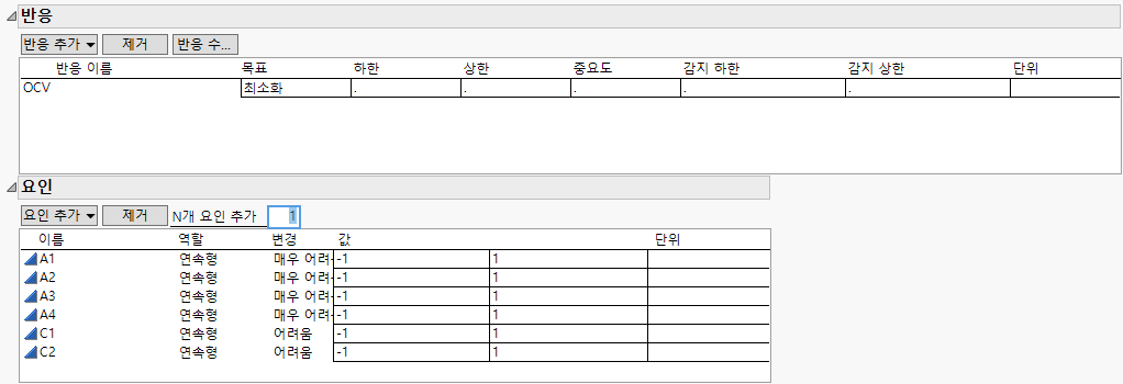

5. N개 요인 추가 옆에 6을 입력합니다.
6. 요인 추가 > 연속형을 클릭합니다.
7. 요인 이름을 A1, A2, A3, A4, C1, C2로 각각 바꿉니다.
이러한 요인의 "값"은 기본값 -1과 1을 유지합니다.
8. A1, A2, A3 및 A4 요인에 대해 각각 "변경" 아래에서 쉬움을 클릭한 후 매우 어려움으로 변경합니다.
첫 번째 단계와 두 번째 단계의 요인을 구분하기 위해 첫 번째 단계 요인의 "변경"을 "매우 어려움"으로 지정하고 두 번째 단계 요인의 "변경"을 "어려움"으로 지정합니다.
9. C1 및 C2 요인에 대해 각각 "변경" 아래에서 쉬움을 클릭한 후 어려움으로 변경합니다.
그림 5.72 반응 및 요인
Responses and Factors
10. 계속을 클릭합니다.

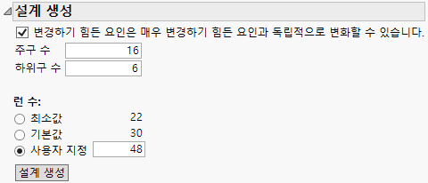

11. "모형" 섹션에서 교호작용 2차를 선택합니다.
12. "설계 생성" 섹션에서 변경하기 힘든 요인은 매우 변경하기 힘든 요인과 독립적으로 변화할 수 있습니다. 옵션을 선택합니다.
자세한 내용은 Figure 5.73에서 확인하십시오. 이 옵션을 선택하면 이원 분할구 설계가 생성됩니다. 이 옵션을 선택하지 않으면 두 수준에서 요인이 내포된 분할-분할구 설계로 처리됩니다.
13. 주구 수에 16을 입력합니다.
이 값은 첫 번째 단계 요인에 대해 실행할 수 있는 시행 횟수입니다.
14. 하위구 수에 6을 입력합니다.
이 값은 두 번째 단계 요인에 대해 실행할 수 있는 시행 횟수입니다.
15. "런 수" 아래에서 사용자 지정 옆에 48을 입력합니다.
이 값은 총 실험 단위 수입니다.
그림 5.73 설계 생성
Design Generation
참고: step 16에서 "난수 시드값"을 설정하고, step 17에서 "시작 수"를 설정하고, step 18에서 "­최적 기준"을 설정하면 이 예에 표시된 결과가 재현됩니다. 설계를 직접 구성할 때는 이러한 단계가 필요하지 않습니다.

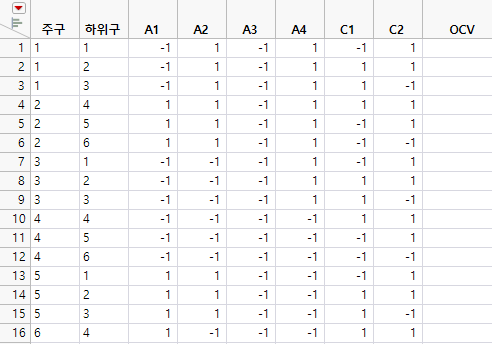

그림 5.74 설계 테이블(일부)
Partial View of Design Table
설계 테이블은 주구의 16개 수준을 보여 줍니다. 주구의 각 수준에 대해 네 가지 조립 요인의 설정이 일정합니다. 주구의 각 수준에서 500개의 배터리로 구성된 3개의 배치(하위구)가 큐어링 요인의 설정에 무작위로 할당됩니다. 6개의 하위구와 4개의 큐어링 조건 조합이 있습니다. 큐어링 조건 집합 두 개가 반복됩니다(하위구 1과 6의 경우 C1 = -1, C2 = 1, 하위구 2와 4의 경우 C1 = -1,
C2 = 1).

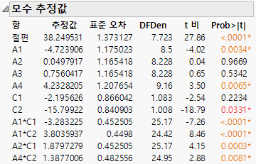

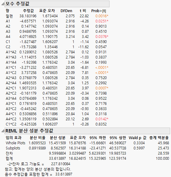

그림 5.75 완전 모형에 대한 보고서
Report for Full Model
"모수 추정값" 보고서는 이원 교호작용 4개(A1*C1, A1*C2, A2*C1, A4*C2)와 주효과 두 개(A1, A4)가 0.05 수준에서 유의함을 나타냅니다.

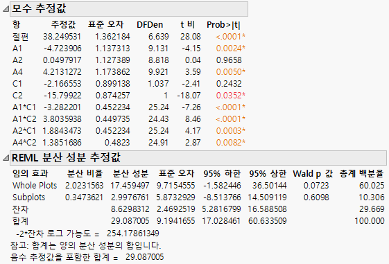

7. "모형 적합" 창에서 A3을 제거합니다.
주효과 중 A3만 유의하지 않고 이원 교호작용에 포함되지 않습니다.
8. 실행을 클릭합니다.
그림 5.77 축소 모형에 대한 보고서
Report for Reduced Model
"REML 분산 성분 추정값" 보고서는 주구와 관련된 분산 성분이 하위구의 분산 성분보다 약 6배 정도 크다는 것을 보여 줍니다. 즉, 조립 공정이 큐어링 공정보다 가변성이 더 크다는 것을 나타냅니다. 또한 내부(잔차) 오차가 하위구의 오차보다 큽니다. 변동을 줄이려면 조립 공정 및 배터리 간 차이에 중점을 두어야 합니다.

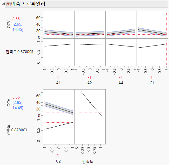

9. "반응 OCV"의 빨간색 삼각형을 클릭하고 요인 프로파일링 > 프로파일러를 선택합니다.
10. "예측 프로파일러"의 빨간색 삼각형을 클릭하고 최적화 및 만족도 > 만족도 최대화를 선택합니다.
그림 5.78 OCV 최소화 설정을 사용한 예측 프로파일러
Prediction Profiler with Settings That Minimize OCV
프로파일러는 활성으로 식별된 5개 요인 및 OCV를 최소화하는 설정을 보여 줍니다.
