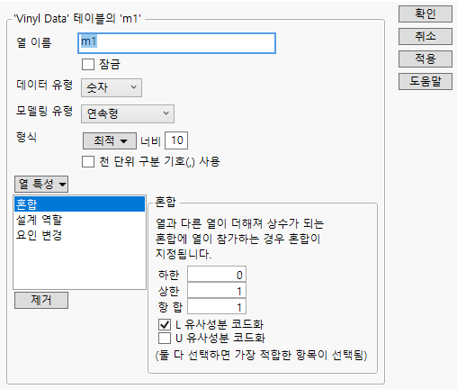

Figure A.19에서는 Design Experiment 폴더의 Vinyl Data.jmp 샘플 데이터 테이블에서 m1 요인에 대한 "혼합물" 열 특성 패널을 보여 줍니다.
그림 A.19 혼합물 열 특성 패널
Mixture Column Property Panel
"혼합물" 열 특성 패널에서 다음을 지정할 수 있습니다.
하한
유사성분 코드화에 사용되는 하한값을 지정합니다. DOE 플랫폼에서 설계 구성 중에 "혼합물" 특성이 적용되는 경우 "하한"은 요인의 최소 설정으로 지정됩니다. "혼합물" 특성을 해당 특성이 포함되지 않은 열에 적용하면 최소값이 "하한"으로 삽입됩니다. 필요에 따라 이 값을 변경할 수 있습니다.
상한
유사성분 코드화에 사용되는 상한값을 지정합니다. DOE 플랫폼에서 설계 구성 중에 "혼합물" 특성이 적용되는 경우 "상한"은 요인의 최대 설정으로 지정됩니다. "혼합물" 특성을 해당 특성이 포함되지 않은 열에 적용하면 최대값이 "상한"으로 삽입됩니다. 필요에 따라 이 값을 변경할 수 있습니다.
항 합
혼합물 성분의 합을 지정합니다. "혼합물" 특성을 해당 특성이 포함되지 않은 열에 적용하면 기본값 1이 "항 합"에 삽입됩니다.
L 유사성분 코드화
하한이 0에 해당하도록 데이터 값을 변환합니다.
U 유사성분 코드화
상한이 0에 해당하도록 데이터 값을 변환합니다.
유사성분 코드화
