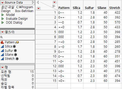

특정 열에 할당된 특성을 보려면 "열" 패널에서 열 특성 별표 아이콘(Image shown here)을 클릭합니다. 특성을 클릭하여 설정을 보거나 편집할 수 있습니다. Figure A.2에서는 Design Experiment 폴더에 있는 Bounce Data.jmp 샘플 데이터 테이블을 보여 줍니다. 열 특성이 있는 네 개의 열이 데이터 테이블의 "열" 패널에 별표로 표시되어 있습니다.
그림 A.2 두 개의 열 특성을 표시하는 Stretch 별표 아이콘
Asterisk Icon for Stretch Revealing Two Column Properties
