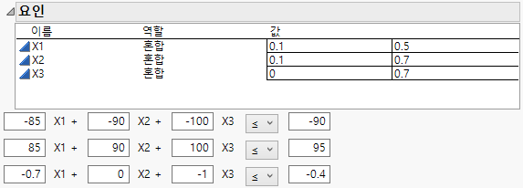

2. 테이블 패널에서 DOE Dialog 스크립트 옆의 녹색 삼각형을 클릭합니다.
"요인" 섹션 아래에 세 가지 선형 제약 조건이 있습니다. 제약 조건을 더 쉽게 해석할 수 있도록 하기 위해 첫 번째 제약 조건을 "보다 크거나 같음" 부등식 측면에서 다시 작성하려고 합니다.
그림 A.35 요인 아래의 선형 제약 조건
Linear Constraints beneath Factors
3. 첫 번째 제약 조건에서 다음을 수행합니다.
– X1 옆에 85를 입력합니다.
– X2 옆에 90을 입력합니다.
– X3 옆에 100을 입력합니다.
– 부등식 메뉴에서 ≥을 선택합니다.
– 부등식 부호 오른쪽에 90을 입력합니다.

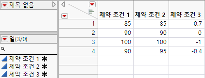

4. "혼합물 설계"의 빨간색 삼각형을 클릭하고 제약 조건 저장을 선택합니다.
제약 조건 정보를 포함하는 테이블이 나타납니다.
그림 A.36 제약 조건 테이블
Constraint Table
각 열의 1 ~ 3행에는 X1, X2, X3 요인의 계수가 포함되어 있습니다. 4행에는 부등식 부호의 오른쪽에 나오는 값이 있습니다.

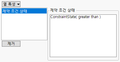

5. 제약 조건 1 옆의 별표를 클릭합니다.
6. 제약 조건 상태를 클릭합니다.
그림 A.37 제약 조건 상태 열 특성 패널
ConstraintState Column Property Panel
X1의 "제약 조건 상태" 패널을 보면 부등식 방향이 "보다 크거나 같음"(≥)을 나타내는 "greater than"임을 알 수 있습니다.
