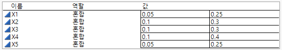

3. Figure 14.11에 표시된 대로 5개 요인의 범위를 설정하고 계속을 클릭합니다.
그림 14.11 5개 요인의 범위
Ranges for Five-factors

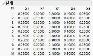

그림 14.13 10회 런 D-최적 꼭지점 설계
Ten Run D-optimal Extreme Vertices Design

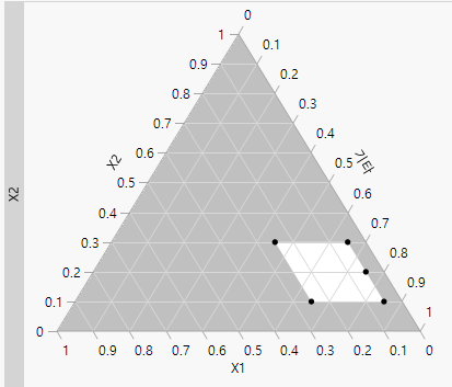

그림 14.14 5개 요인 설계의 삼원 그림 출력(일부)
Partial Output of Ternary Plot for Five-Factor Design
혼합물 성분이 4개 이상 있는 경우 삼원 그림에 일련의 그림의 표시됩니다. 각 그림에는 두 개의 성분 축이 있고 세 번째 축은 다른 모든 성분의 합입니다. 제약된 영역이 있으면 그림에 음영이 적용됩니다. 음영 처리되지 않은 부분은 실현 가능 영역을 나타냅니다. 삼원 그림에 대한 자세한 내용은 삼원 그림 개요에서 확인하십시오.

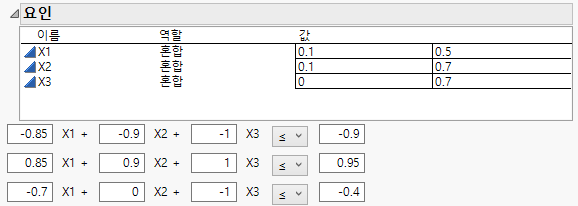

2. X1, X2 및 X3에 대해 Figure 14.15의 값을 입력하고 계속을 클릭합니다.
그림 14.15 Snee 및 Piepel 예에 대한 값과 선형 제약 조건
Values and Linear Constraints for the Snee and Piepel Example
3. 선형 제약 조건을 세 번 클릭합니다. Figure 14.15에 표시된 대로 제약 조건을 입력합니다.

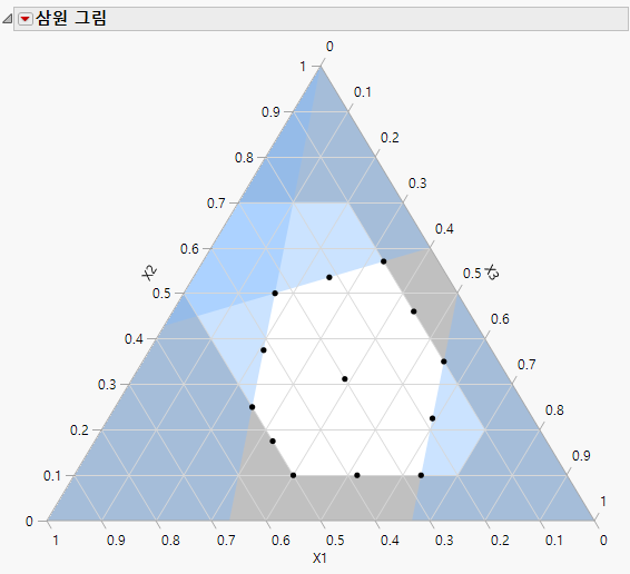

그림 14.16 제약 조건이 있는 Piepel 예를 보여 주는 삼원 그림
Ternary Plot Showing Piepel Example with Constraints
삼원 그림은 요인 한계 및 선형 제약 조건의 정의에 따라 실현 가능 영역을 보여 줍니다. 설계점은 실현 가능 영역의 6개 꼭지점, 6개의 모서리 중간점 및 전체 중심에 있습니다. 삼원 그림에 대한 자세한 내용은 삼원 그림 개요에서 확인하십시오.
