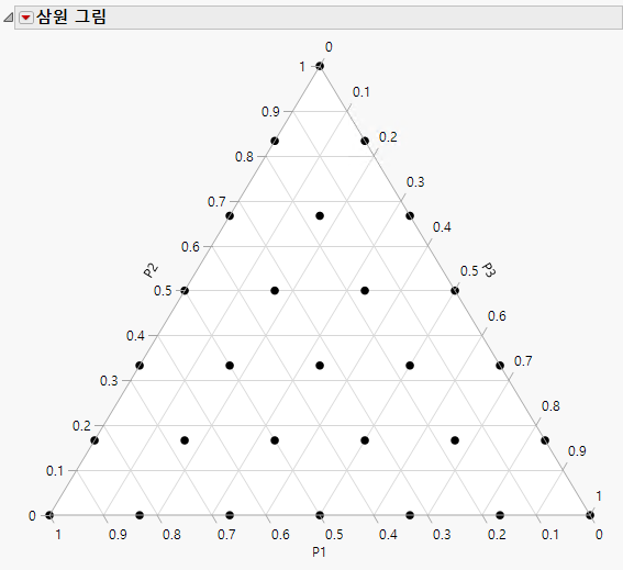

혼합물 설계 플랫폼을 사용하면 혼합물의 성분인 요인으로 실험을 구축할 수 있습니다. 심플렉스, 꼭지점 및 격자와 같은 몇 가지 전통적 혼합물 설계 방법 중에서 선택합니다. 꼭지점 방법의 경우 혼합물 요인 공간의 형상을 제한하는 일련의 선형 부등식 제약 조건을 제공할 수 있습니다.
혼합물 실험에서 요인 값은 혼합물의 비율이며 0과 1 사이입니다. 혼합물 실험에는 요인 비율의 합이 1(100%)인 3개 이상의 요인이 포함됩니다. 혼합물 실험은 요인을 서로 독립적으로 변경할 수 없다는 점에서 다른 실험 유형과 다릅니다. 한 요인의 비율을 변경하면 하나 이상의 다른 요인의 비율도 변경되어야 합니다. 이 단순한 사실이 요인 공간, 설계 특성, 결과 해석 등 혼합물 실험의 모든 측면에 큰 영향을 미칩니다.
혼합물 성분은 합이 1이 되는 비율이므로 혼합물 설계의 실현 가능 영역은 심플렉스 형태가 됩니다. 예를 들어 3요인 설계는 삼각형 형태의 2차원 그래프로 시각화하고 4요인 설계는 3차원 4면체로 시각화할 수 있습니다.
그림 14.1 삼원 그림
Ternary Plot
