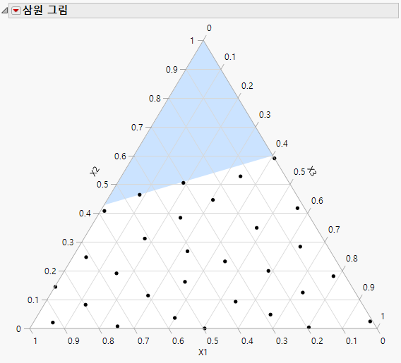

설계 시각화
10. 설계 테이블에서 그래프 > 삼원 그림을 선택합니다.
11. X1, X2, X3을 선택하고 X, 그림에 그리기를 클릭한 후 확인을 클릭합니다.
그림 14.18 선형 제약 조건이 1개 있는 공간 채움 설계
Space Filling Design with One Linear Constraint
이 설계는 Centroid FFF 최적 기준을 사용하여 구성됩니다. 점은 제약된 설계 영역에 속해 있고 이 영역 전체에 대해 상당히 잘 분산되어 있습니다. 삼원 그림에 대한 자세한 내용은 삼원 그림 개요에서 확인하십시오.
