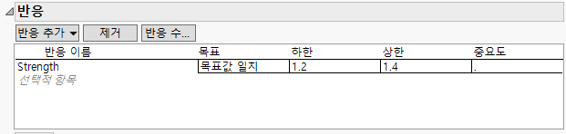

3. "반응" 섹션을 엽니다.
그림 A.4 사용자 설계 창의 반응
Responses in Custom Design Window
이 실험을 설계할 때 반응 목표를 "목표값 일치"로 지정하고 하한과 상한을 각각 1.2와 1.4로 지정했습니다. 중요도 값은 지정하지 않았습니다. 반응이 하나뿐이므로 기본적으로 1로 지정됩니다. 설계 테이블을 구성할 때 "반응 한계" 열 특성이 Strength에 할당되었습니다.

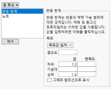

5. Coffee Data.jmp 샘플 데이터 테이블에서 Strength 열을 선택한 후 열 > 열 정보를 선택합니다.
6. "열 특성" 목록에서 "반응 한계"를 선택합니다.
그림 A.5 Strength에 대한 반응 한계 열 특성
Response Limits Column Property for Strength
다음 사항에 유의하십시오.
– "목표"가 목표값 일치로 설정되어 있습니다.
– "중요도" 값이 없습니다. 중요도 값이 없으면 주어진 분석에서 모든 반응의 중요도 값이 동일한 것으로 간주됩니다. 따라서 JMP는 Strength에 중요도 값 1을 할당합니다.
– 하한은 1.2입니다.
– 상한은 1.4입니다.
– 중간 값은 지정되지 않았습니다.
중간 값이 지정되지 않았으므로 목표값이 하한과 상한의 중간점인 1.3으로 정의됩니다.
– "만족도" 값이 지정되지 않았습니다.

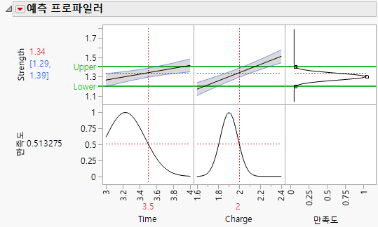

"예측 프로파일러"가 보고서 맨 아래에 나타납니다.
그림 A.6 Strength의 만족도 함수를 보여 주는 프로파일러
Profiler Showing Desirability Function for Strength
Strength의 만족도 함수는 "만족도" 위의 오른쪽 그림에 나옵니다. 이 그림은 데이터 테이블에 Strength에 대한 "반응 한계" 열 특성이 포함되어 있기 때문에 나타납니다. Strength의 상한 및 하한에 대한 참조선도 "예측 프로파일러"에 표시됩니다.

13. "예측 프로파일러"의 빨간색 삼각형을 클릭하고 최적화 및 만족도 > 만족도 최대화를 선택합니다.
Time 및 Charge 설정이 업데이트되어 Strength의 만족도 함수를 최대화하는 요인 설정을 보여 줍니다. 그러나 다른 많은 설정도 만족도 함수를 최대화합니다. 만족도 함수를 최대화하는 다른 설정을 확인하는 방법은 프로파일러의 "­Contour Profiler­"에서 확인하십시오.
