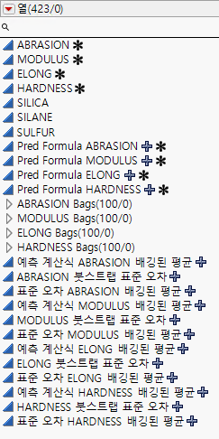

데이터 테이블로 돌아갑니다. 각 반응 변수에 대해 예측 계산식 <colname> 배깅된 평균, 표준 오차 <colname> 배깅된 평균, <colname> 붓스트랩 표준 오차라는 세 개의 새로운 열이 생성됩니다. 예측 계산식 <열 이름> 배깅된 평균 열이 최종 예측입니다.
그림 3.31 배깅 후 데이터 테이블에 추가된 열
Columns Added to Data Table After Bagging

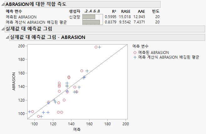

그림 3.32 ABRASION에 대한 예측 비교
Comparison of Predictions for ABRASION
Figure 3.32의 "적합 측도" 보고서와 "실제값 대 예측값 그림"이 표시됩니다. 배깅에서 얻은 예측은 파란색으로 표시됩니다. 원래 신경망 모형에서 얻은 예측은 빨간색으로 표시됩니다. 일반적으로 배깅 예측이 원래 모형 예측보다 선에 더 가깝습니다. 배깅 예측이 선에 더 가깝기 때문에 배깅된 예측의 R² 값 0.8379가 원래 모형 예측의 R² 값보다 높습니다. 따라서 배깅이 ABRASION에 대한 예측을 향상시킨다는 결론을 내릴 수 있습니다.

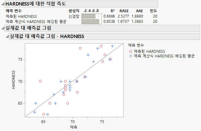

이 예에서는 ABRASION에 대한 예측을 비교했습니다. 다른 반응 변수에 대한 예측을 비교하려면 ABRASION을 원하는 반응 변수로 대체하여 step 2 ~ step 6를 수행합니다. 다른 예로 Figure 3.33에서는 HARDNESS에 대한 "적합 측도" 보고서를 보여 줍니다. 이 보고서는 ABRASION에 대한 "적합 측도" 보고서의 결과와 비슷합니다. 배깅된 예측의 R² 값이 원래 모형 예측의 R² 값보다 약간 높으며, 이는 더 나은 적합과 향상된 예측을 나타냅니다.
그림 3.33 HARDNESS에 대한 예측 비교
