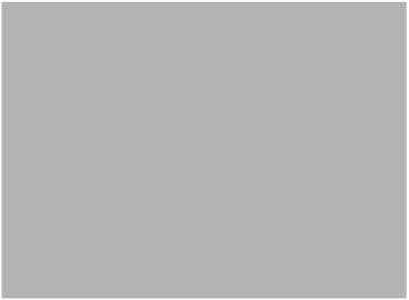

그림 18.2 진단 요약
Diagnostics Summary
"모형 요약" 탭에는 각 반응 모형에 대한 진단 요약 테이블이 포함된 보고서가 제공됩니다. MODULUS 반응 변수는 Leave-One-Out(LOO, 하나 빼기 교차 검증) R² 값이 시작 창에 지정된 임계값보다 낮기 때문에 빨간색으로 강조 표시됩니다. 개별 모형 중 하나의 R² 값이 임계값보다 낮으므로 플랫폼은 기본적으로 공간 채움 탐색 방법을 사용하여 배치 런을 선택합니다.
참고: 일반적으로 가우시안 과정 모형 적합의 랜덤 특성으로 인해 결과가 달라질 수 있습니다.

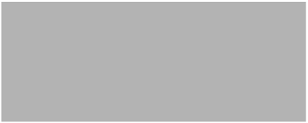

그림 18.3 공간 채움 탐색에 의해 자동으로 선택된 런 배치 목록
Batch of Runs Auto Selected by Space Filling Exploration
"현재 배치" 섹션의 테이블에는 공간 채움 탐색 알고리즘을 사용하여 자동으로 선택된 런(실행 조건)이 포함되어 있습니다. 시작 창에서 지정한 대로 10개의 런(실행 조건)이 있습니다.
