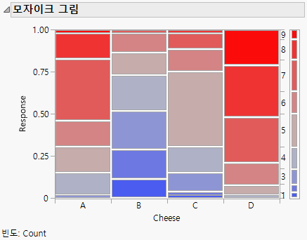

분할 분석 플랫폼을 사용하여 치즈 시식 실험에 대한 대응 분석을 수행합니다. 이 실험에서는 네 가지 치즈 첨가물에 대해 서로 다른 9개 반응 수준의 수를 기록했습니다. 대응 분석은 변수 간의 연관성이 설정될 때 전체 수준에 대한 연관성을 시각화합니다.
1. 도움말 > 샘플 데이터 폴더를 선택하고 Cheese.jmp를 엽니다.
2. 분석 > X로 Y 적합을 선택합니다.
3. Response를 선택하고 Y, 반응을 클릭합니다.
Response 값의 범위는 1에서 9까지이며, 이 중 1은 호감도가 가장 낮은 것이고 9는 가장 높은 것입니다.
4. Cheese를 선택하고 X, 요인을 클릭합니다.
A, B, C 및 D는 4가지 치즈 첨가물을 나타냅니다.
5. Count를 선택하고 빈도를 클릭합니다.
6. 확인을 클릭합니다.
그림 7.8 치즈 데이터에 대한 모자이크 그림
Mosaic Plot for the Cheese Data
모자이크 그림에서 치즈 종류에 따라 순위가 다르다는 것을 알 수 있습니다. 특히 치즈 B는 다른 치즈보다 일관되게 순위가 낮습니다. 다음 단계로 대응 분석을 수행할 수 있습니다.

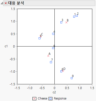

7. 대응 분석 그림을 표시하려면 "분할 분석"의 빨간색 삼각형 메뉴를 클릭하고 대응 분석을 선택합니다.
그림 7.9 대응 분석 그림의 예
Example of a Correspondence Analysis Plot
Figure 7.9에서는 대응 분석을 그래프로 보여 줍니다. 이 그림의 축에는 "c1" 및 "c2" 라벨이 지정되어 있습니다. 다음 사항에 유의하십시오.
• c1 축은 일반적인 만족도를 설명하는 것으로 보입니다. c1 축의 치즈는 맨 위의 최저 호감도에서 맨 아래의 최고 호감도로 변화합니다.
• 치즈 D는 반응이 8 및 9로, 호감도가 가장 높습니다.
• 치즈 B는 반응이 1, 2 및 3으로, 호감도가 가장 낮습니다.
• 치즈 C와 A는 반응이 4, 5, 6 및 7로, 보통 호감도를 보입니다.
