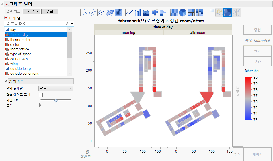

Figure 12.32에서는 time of day로 그룹화된 층(floor)을 보여 줍니다. 색상은 화씨 값을 반영합니다. 이 방식으로 데이터를 시각적으로 탐색하면 사무실 온도에 영향을 주는 요인에 대한 힌트를 얻을 수 있습니다. 이 맵을 보면 건물의 동쪽에 있는 사무실은 오후보다 오전에 더 따뜻한 것으로 보입니다. 건물의 서쪽에서는 반대로 나타납니다. 이 시각화를 통해 두 변수 모두 사무실 온도에 영향을 주거나, 변수 간의 교호작용이 유의하다고 예상할 수 있습니다. 이러한 시각적 개체는 분석 중에 의사 결정을 내릴 때 도움이 됩니다.
그림 12.32 Fahrenheit별로 색상이 적용되고 Time of Day별로 그룹화된 Room/Office
Room/Office Colored by Fahrenheit and Grouped by Time of Day

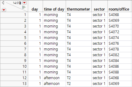

먼저 데이터를 수집하여 데이터 테이블(S4 Temps.jmp)에 입력했습니다. Room/Office 열에 유의하십시오. 이 열에는 각 사무실의 고유 이름이 포함되어 있으며 맵 파일을 올바르게 정의하기 위해 맵 역할이 할당되었습니다.
그림 12.33 S4 Temps.jmp 데이터 테이블(일부)
Partial View of the S4 Temps.jmp Data Table

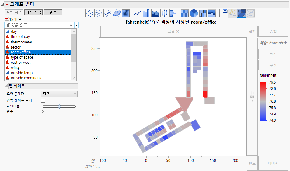

"맵 역할" 열 특성이 설정되면 분석을 수행할 수 있습니다. 층 전체의 사무실 온도 차이를 시각적으로 확인하려고 합니다.
1. 그래프 > 그래프 빌더를 선택합니다.
2. Room/office를 드래그하여 맵 셰이프 영역에 놓습니다.
이 열에 맵 역할 열 특성을 정의했으므로 맵이 나타납니다.
3. Fahrenheit를 드래그하여 색상 영역에 놓습니다.
그림 12.35 Fahrenheit별로 색상이 적용된 Room/Office
4. time of day를 드래그하여 그룹 X 영역에 놓습니다.
그림 12.36 Fahrenheit별로 색상이 적용되고 Time of Day별로 그룹화된 Room/Office

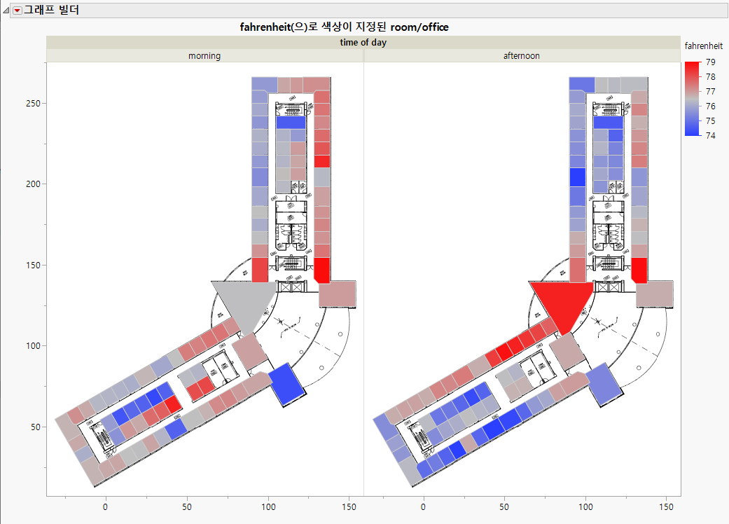

연구에 포함되고 Custom Map Creator 추가기능을 사용하여 생성된 사무실만 표시됩니다. 전체 평면도 이미지를 추가하기 위해 원래 평면도 그래픽을 그래프 빌더 창으로 드래그하여 놓아 Figure 12.37을 생성했습니다.
Figure 12.37을 표시하려면 도움말 > 샘플 데이터 폴더를 선택하고 S4 Temps.jmp를 연 후 by Time of Day 스크립트를 실행합니다.
그림 12.37 원래 평면도를 사용한 Room/Office 맵
Room/Office Map with Original Floor Plan
