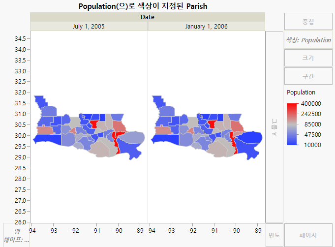

7. 그래프 > 그래프 빌더를 선택합니다.
8. Parish를 드래그하여 맵 셰이프 영역에 놓습니다.
사용자 맵 파일을 사용하여 Parish 열을 정의했으므로 맵이 자동으로 나타납니다.
9. Population을 드래그하여 색상 영역에 놓습니다.
10. Date를 드래그하여 그룹 X 영역에 놓습니다.
그림 12.20 Katrina 이전/이후의 카운티(parish) 인구
Population of Parishes Before and After Katrina

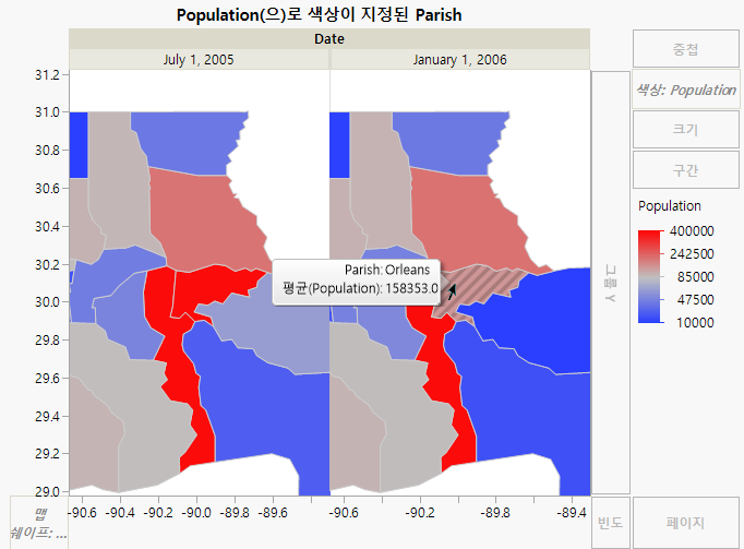

11. 돋보기 도구를 선택하여 두 맵에서 Orleans 카운티(parish)를 확대합니다(Figure 12.21).
그림 12.21 Orleans 카운티(parish)
Orleans Parish
허리케인 Katrina의 결과로 인구가 감소한 것을 명확하게 볼 수 있습니다. Orleans 카운티(parish)의 인구는 2005년 7월 437,186명에서 2006년 1월 158,353명으로 변경되었습니다.

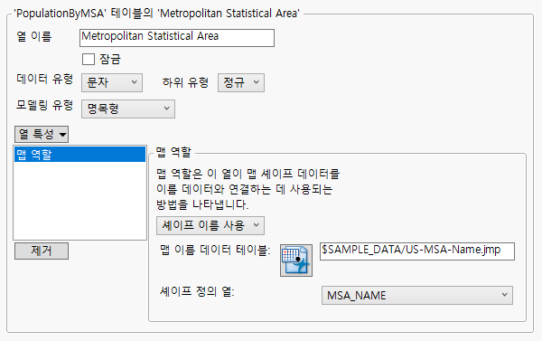

맵 역할 열 특성 추가
1. 도움말 > 샘플 데이터 폴더를 선택하고 PopulationByMSA.jmp를 엽니다.
2. Metropolitan Statistical Area 열을 마우스 오른쪽 버튼으로 클릭하고 열 정보를 선택합니다.
3. 열 특성 > 맵 역할을 선택합니다.
4. "맵 역할"에서 셰이프 이름 사용을 선택합니다.
5. 맵 이름 데이터 테이블 옆에 $SAMPLE_DATA/US-MSA-Name.jmp를 입력합니다.
이렇게 하면 맵 정보가 포함된 데이터 테이블의 위치를 JMP에 알려 줍니다.
6. 셰이프 정의 열 목록에서 MSA_Name을 선택합니다.
MSA_Name은 US-MSA-Name.jmp 데이터 테이블 내에서 각 대도시 통계 지구의 고유 이름을 포함하는 특정 열입니다. MSA_Name 열에는 맵 파일을 올바르게 정의하는 과정의 일부로 셰이프 이름 정의 맵 역할 특성이 할당되어 있습니다.
참고: -Name 데이터 테이블의 Shape ID 열은 -XY 데이터 테이블의 Shape ID 열에 매핑됩니다. 즉, -Name 데이터 테이블의 위치를 가리키면 -XY 데이터 테이블에 연결되어 JMP에서 맵을 생성하는 데 필요한 모든 요소를 사용할 수 있습니다.
그림 12.22 맵 역할 열 특성
Map Role Column Property
7. 확인을 클릭합니다.

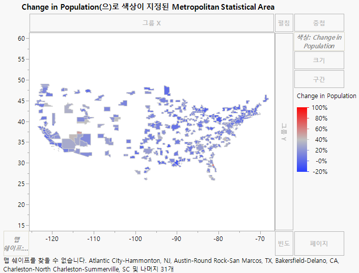

1. 그래프 > 그래프 빌더를 선택합니다.
2. Metropolitan Statistical Area를 드래그하여 맵 셰이프 영역에 놓습니다.
이 열에 "맵 역할" 열 특성을 정의했으므로 맵이 나타납니다.
3. Change in Population을 드래그하여 색상 영역에 놓습니다.
그림 12.23 대도시 통계 지구의 인구 변화
Change in Population for Metropolitan Statistical Areas

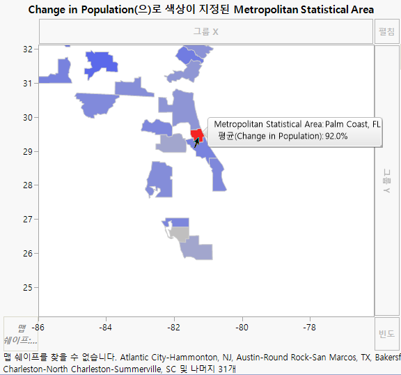

4. 돋보기 도구를 선택하여 Florida 주를 확대합니다.
5. 화살표 도구를 선택하고 빨간색 영역을 클릭합니다.
그림 12.24 Palm Coast, Florida의 인구 변화
Population Change of Palm Coast, Florida
6. 돋보기 도구를 선택하고 Alt 키를 누른 채 맵을 클릭하여 축소합니다.

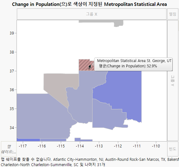

7. 돋보기 도구를 선택하고 Utah 주를 확대합니다.
8. 화살표 도구를 선택하고 약간 빨간색인 영역을 클릭합니다.
그림 12.25 St. George, Utah의 인구 변화
Population Change of St. George, Utah
2000년과 2010년 사이에 Palm Coast, Florida와 St. George, Utah 지역의 인구 변화가 가장 컸음을 알 수 있습니다. Palm Coast 지역은 92%의 인구 변화를 보였고 St. George 지역은 약 53%의 변화를 보였습니다.
