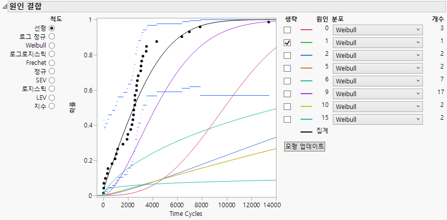

그림 3.25 원인 1이 생략된 고정 모수 모형
Fixed Parameter Model with Cause 1 Omitted
관측값이 충분하지 않기 때문에 기본적으로 원인 = 1은 제외됩니다. 그러나 이 원인을 생략하고 싶지 않습니다.

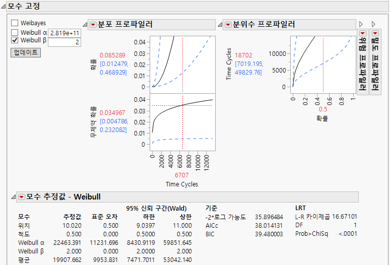

8. 원인 1에 대한 "개별 원인" 보고서를 엽니다. 이 보고서 이름은 "수명 분포 - 고장 원인: 1 고장 개수: 1"입니다.
9. "모수 추정값 - Weibull" 옆의 빨간색 삼각형을 클릭하고 모수 고정을 선택합니다.
10. Weibull 베타를 선택하고 "2"를 입력합니다.
11. 업데이트를 클릭합니다.
그림 3.26 Weibull 베타가 지정된 고정 모수 모형
Fixed Parameter Model with Weibull Beta Specified
"모수 추정값 - Weibull" 보고서에서 β를 2라고 가정하면 알파 모수는 22463.391로 추정됩니다. 이제 원인=1에 대한 고장 분포에 이 값을 사용할 수 있습니다.

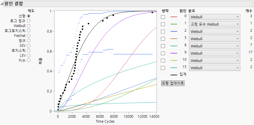

12. 보고서 창 맨 위의 "원인 결합"이 나올 때까지 위로 스크롤합니다.
13. 원인 1에 대한 생략을 선택 취소합니다.
14. 원인 1에 대한 분포에서 고정 모수 Weibull을 선택합니다.
15. 모형 업데이트를 클릭합니다.
그림 3.27 원인 1을 보여 주는 업데이트된 모형
Updated Model Showing Cause 1
이제 집계 모형은 전체 경쟁 원인 모형에서 원인 1에 대한 고정 모수 Weibull 결과를 사용합니다.
