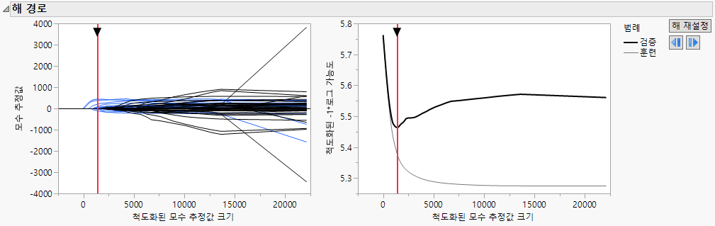

8. 시작을 클릭합니다.
"검증 열을 사용한 정규 Lasso 회귀" 보고서가 나타납니다. "해 경로" 보고서(Figure 6.2)에서는 모수 추정값 및 척도화된 -1*로그 가능도 그림을 보여 줍니다. 척도화된 모수 추정값의 크기가 감소하면 축소량이 증가합니다. 그림 맨 오른쪽의 추정값은 최대 가능도 추정값입니다. 빨간색 수직선은 검증 기준(이 예에서는 Validation 열에 정의된 홀드백 표본)에 의해 선택된 모수 값을 나타냅니다.
그림 6.2 해 경로 그림
Solution Path Plot

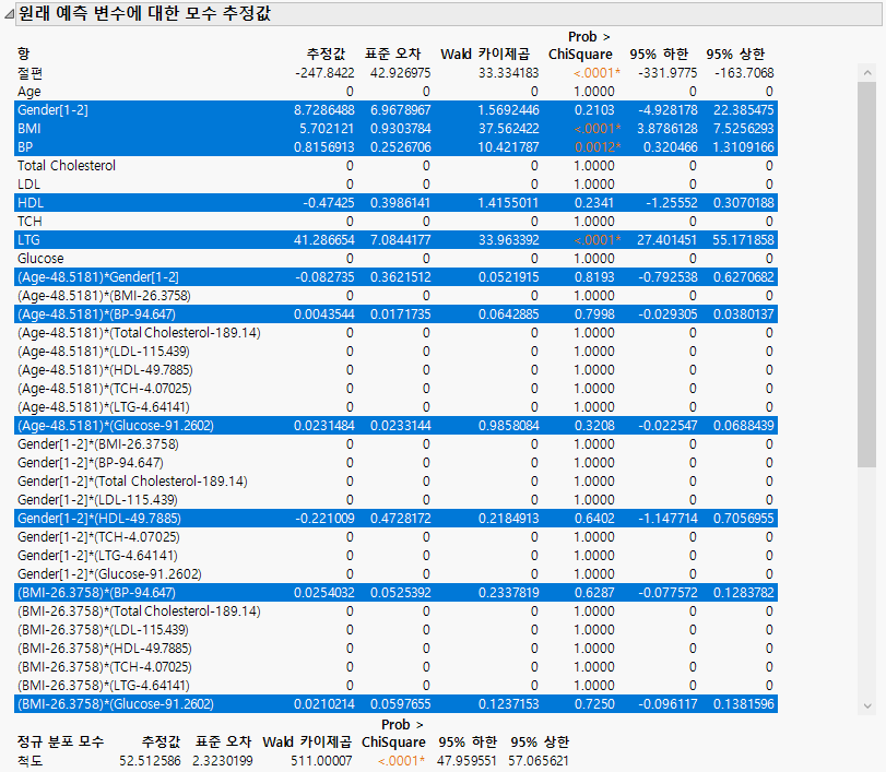

9. "검증 열을 사용한 정규 Lasso 회귀" 옆의 빨간색 삼각형을 클릭하고 0이 아닌 항 선택을 선택합니다.
이 옵션은 "원래 예측 변수에 대한 모수 추정값" 보고서(Figure 6.3)에서 0이 아닌 항을 강조 표시하고 해 경로 그림에서 해당 경로를 강조 표시합니다. 데이터 테이블의 해당 열도 선택됩니다. 55개의 모수 추정값 중 11개만 0이 아닙니다. 정규 분포에 대한 척도 모수(시그마)도 추정되어 "원래 예측 변수에 대한 모수 추정값" 보고서 하단에 있는 별도의 테이블에 표시됩니다. 55개의 모수 추정값 중 일부만 Figure 6.3에 나와 있습니다.
그림 6.3 원래 예측 변수에 대한 모수 추정값 보고서의 일부
Portion of Parameter Estimates for Original Predictors Report
예측 계산식을 저장하려면 "검증 열을 사용한 정규 Lasso 회귀" 보고서 옆의 빨간색 삼각형을 클릭하고 열 저장 > 예측 계산식 저장을 선택합니다.
