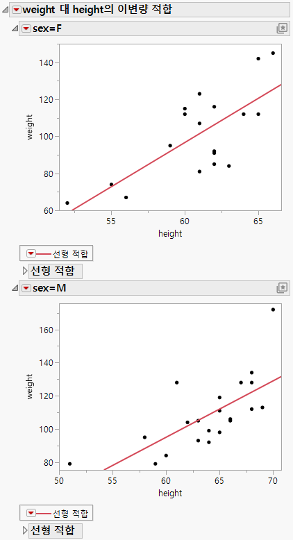

7. Ctrl 키를 누르고 "이변량 적합"의 빨간색 삼각형을 클릭한 후 선형 적합을 선택합니다.
그림 5.21 기준 변수 그림의 예
Example of By Variable Plots
기준 변수(sex)의 각 수준에 대해 개별 분석이 표시됩니다. 즉, 여학생에 대한 산점도와 남학생에 대한 산점도가 표시됩니다.
