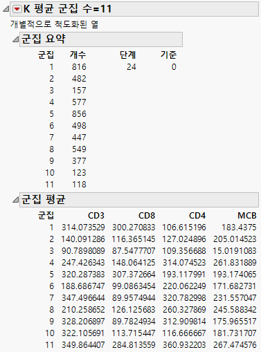

8. "K 평균 군집 수=11" 보고서가 나올 때까지 스크롤합니다.
그림 14.3 K 평균 군집 수=11 보고서
K Means NCluster=11 Report
"군집 요약" 보고서에는 11개 군집 각각의 관측값 수가 표시됩니다. "군집 평균" 보고서에는 각 군집에 대한 표지 판독값의 평균이 표시됩니다.

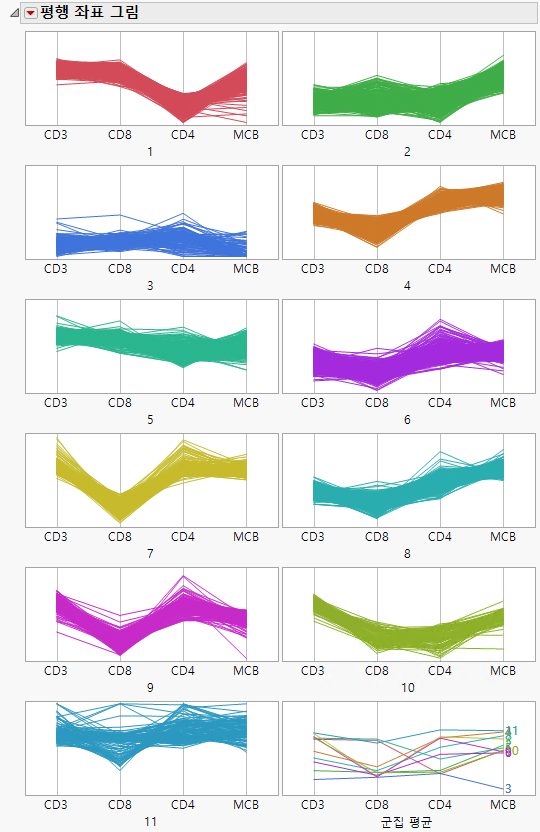

9. "K 평균 군집 수=11"의 빨간색 삼각형을 클릭하고 평행 좌표 그림을 선택합니다.
그림 14.4 Cytometry 데이터에 대한 평행 좌표 그림
Parallel Coordinate Plots for Cytometry Data
"평행 좌표 그림"에는 각 군집의 관측값 구조가 표시됩니다. 이러한 그림을 사용하여 군집이 어떻게 다른지 확인할 수 있습니다. 군집 4, 6, 7, 8, 9는 비교적 CD8 값이 낮고 CD4 값이 높은 경향이 있습니다. 반면에 군집 1은 CD8 값이 더 높고 CD4 값이 더 낮습니다.

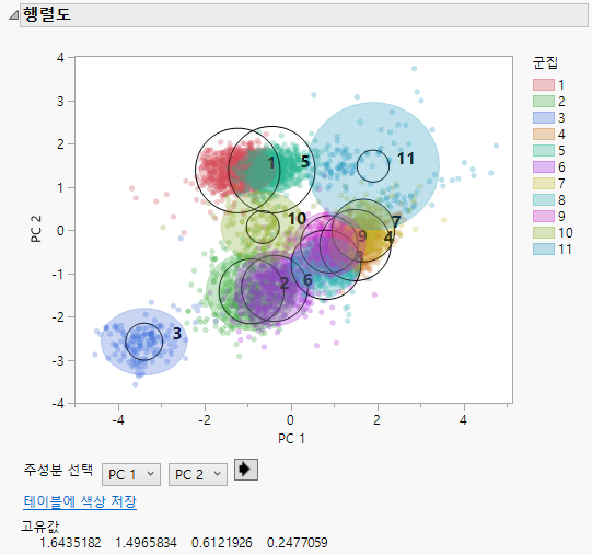

10. "K 평균 군집 수=11"의 빨간색 삼각형을 클릭하고 행렬도를 선택합니다.
11. (선택 사항) "K 평균 군집 수=11"의 빨간색 삼각형을 클릭하고 행렬도 옵션 > 행렬도 선 표시를 선택 취소합니다.
그림 14.5 Cytometry 데이터에 대한 행렬도
Biplot for Cytometry Data
군집 색상을 식별하는 범례가 그림 오른쪽에 표시됩니다. 처음 두 주성분을 기반으로 다른 군집과 가장 많이 떨어져 있는 군집은 3, 10 및 11 군집입니다. 이는 다른 군집에 대한 그림과 다른 Figure 14.4의 평행 좌표 그림에서도 입증됩니다. 그림 아래의 목록을 사용하여 다른 주성분 조합에 대한 행렬도를 확인할 수 있습니다.
