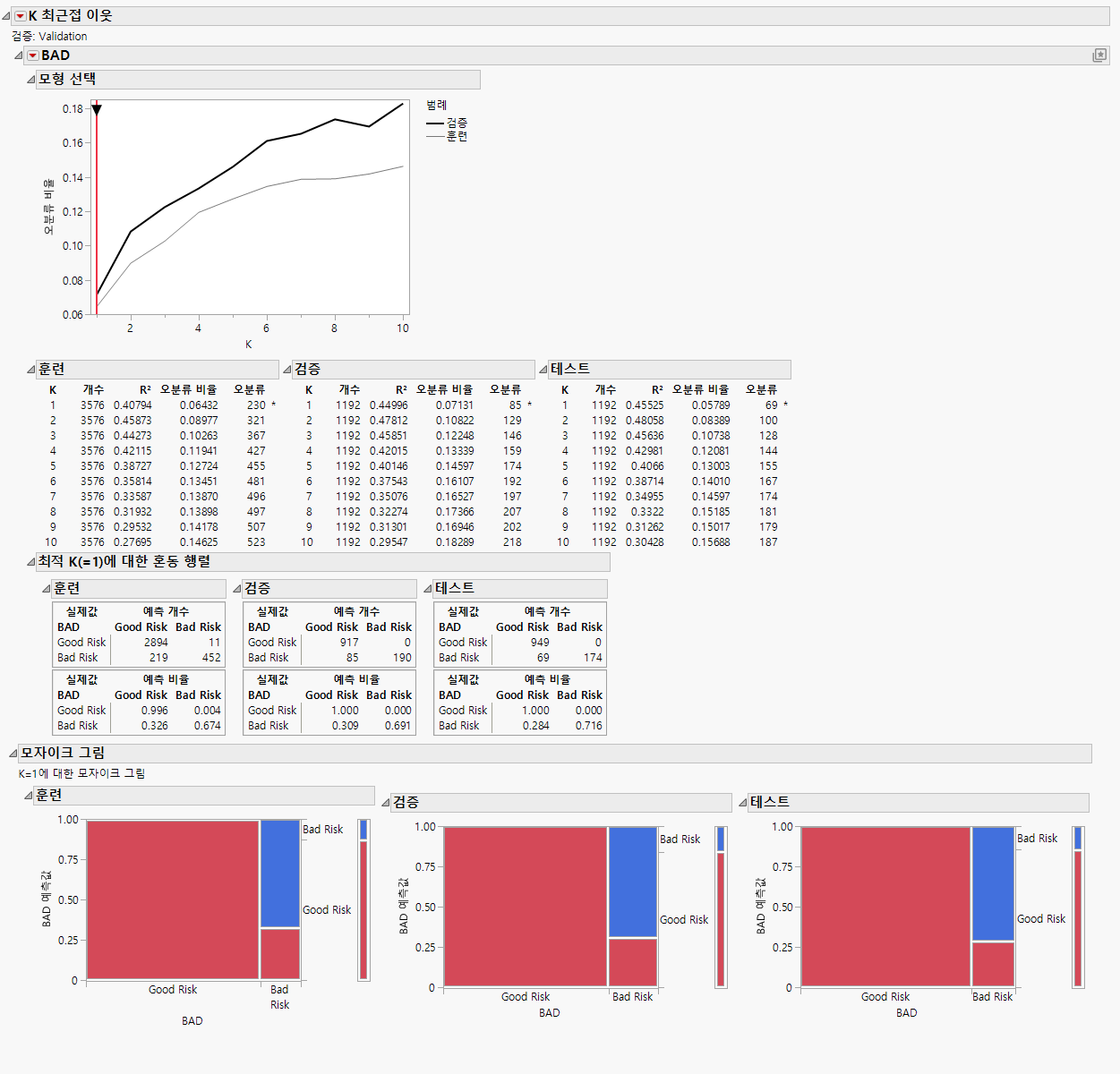

그림 7.2 K 최근접 이웃 보고서
K Nearest Neighbors Report
JMP에서는 각 K 값에 대해 훈련 데이터 집합 관측값만 사용하여 모형을 생성합니다. 이러한 각 모형은 검증 데이터 집합 관측값을 분류하는 데 사용됩니다. 검증 데이터 집합 결과는 최적 모형을 선택하는 데 사용됩니다. 이 예에서는 단일 최근접 이웃(K = 1)에 기반한 모형의 오분류 비율이 가장 작습니다. 테스트 데이터 집합은 단일 최근접 이웃 모형이 독립 데이터에 대해 최상의 성능을 발휘하는지 확인합니다.
