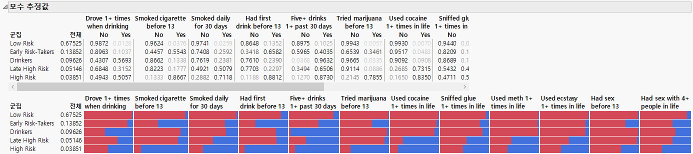

5. "5개 군집의 잠재 계층 모형" 보고서에서 "모수 추정값" 아래의 막대 차트를 검토합니다. 다음 사항에 유의하십시오.
– 군집 1은 모든 위험 행동에 대한 대답이 대부분 "No"입니다.
– 군집 2는 13세 이전의 네 가지 위험 행동에 대해 "Yes" 대답이 많습니다.
– 군집 3은 음주 운전 및 지난 30일 동안 5회 이상 음주에 대해 "Yes" 대답이 많습니다.
– 군집 4는 13세 이전의 행동을 제외한 대부분의 위험 행동에 대해 "Yes" 대답이 많습니다.
– 군집 5는 대부분의 위험 행동에 대해 "Yes" 대답이 가장 많습니다.
이 정보를 사용하여 군집에 의미 있는 이름을 지정합니다.
6. "5개 군집의 잠재 계층 모형" 옆의 빨간색 삼각형을 클릭하고 군집 이름 바꾸기를 선택합니다.
– 군집 1: Low Risk 입력
– 군집 2: Early Risk-Takers 입력
– 군집 3: Drinkers 입력
– 군집 4: Late High Risk 입력
– 군집 5: High Risk 입력
7. 확인을 클릭합니다.
참고: 새 군집 이름은 스크립트에 저장되지 않습니다.
그림 16.3 모수 추정값 보고서(일부)
Partial Parameter Estimates Report
Figure 16.3에서는 분석의 처음 8개 변수에 대한 모수 추정값을 보여 줍니다. 보고서 창에 새 군집 이름이 나타납니다.

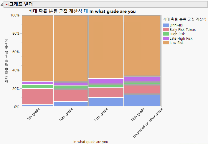

이제 "In what grade are you"라는 인구 통계 질문에 대해 소속 군집을 비교합니다.
8. "5개 군집의 잠재 계층 모형" 옆의 빨간색 삼각형을 클릭하고 혼합 및 군집 계산식 저장을 선택합니다.
9. 그래프 > 그래프 빌더를 선택합니다.
10. In what grade are you를 X로 입력합니다.
11. 최대 확률 분류 군집 계산식을 Y로 입력합니다.
12. 모자이크 요소를 선택합니다.
13. 완료를 클릭합니다.
그림 16.4 소속 군집 대 학년의 모자이크 그림
Mosaic Plot of Cluster Membership versus Grade Level
대부분의 응답자가 "Low Risk" 군집에 속한다는 것을 알 수 있습니다. "Drinkers" 라벨이 지정된 계층은 학년이 올라갈수록 더 많은 응답자를 포함합니다.
