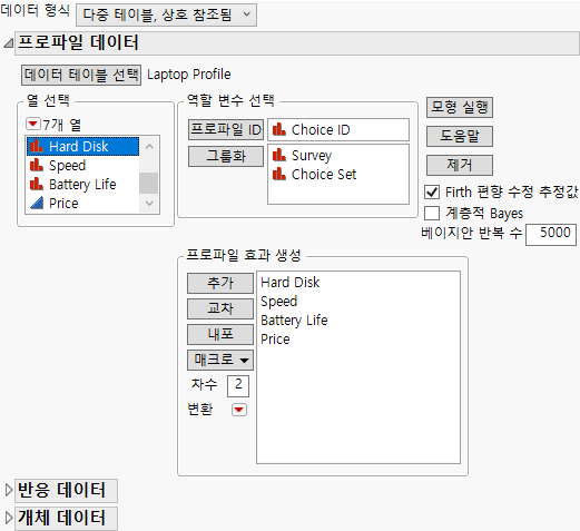

3. 분석 > 소비자 조사 > 선택을 선택합니다.
참고: 이 동작은 열려 있는 세 개의 데이터 테이블 중 하나에서 수행할 수 있습니다.
4. "데이터 형식" 목록에서 다중 테이블, 상호 참조됨을 선택합니다.
5. "프로필 데이터"에서 데이터 테이블 선택을 클릭하고 Laptop Profile을 선택합니다. Choice ID를 선택하고 프로필 ID를 클릭합니다.
6. Hard Disk, Speed, Battery Life 및 Price를 선택하고 추가를 클릭합니다.
7. Survey와 Choice Set를 선택하고 그룹화를 클릭합니다.
그림 4.22 Laptop 연구의 프로필 데이터 창

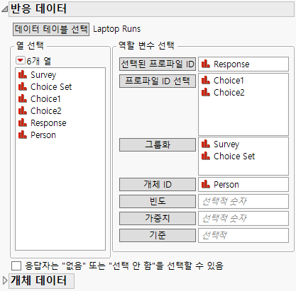

8. 반응 데이터 개요를 엽니다.
9. 데이터 테이블 선택 목록에서 Laptop Runs를 선택합니다.
10. 다음을 수행하여 "반응 데이터" 테이블을 완료합니다.
– Response를 선택하고 선택된 프로필 ID를 클릭합니다.
– Choice1과 Choice2를 선택하고 프로필 ID 선택을 클릭합니다.
– Survey와 Choice Set를 선택하고 그룹화를 클릭합니다.
– Person을 선택하고 개체 ID를 클릭합니다.
그림 4.23 Laptop 연구의 반응 데이터 창

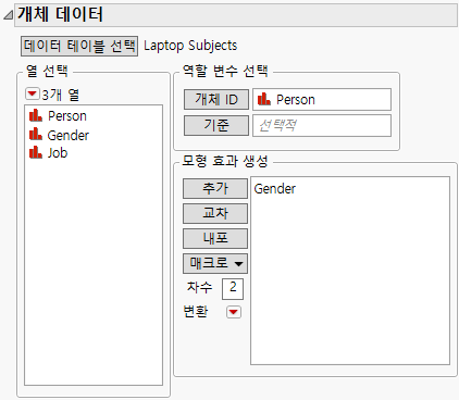

11. 개체 데이터 개요를 엽니다.
12. 데이터 테이블 선택 목록에서 Laptop Subjects를 선택합니다.
13. Person을 선택하고 개체 ID를 클릭합니다.
14. Gender를 선택하고 추가를 클릭합니다.
그림 4.24 Laptop 연구의 개체 데이터 창
Subject Data Window for Laptop Study

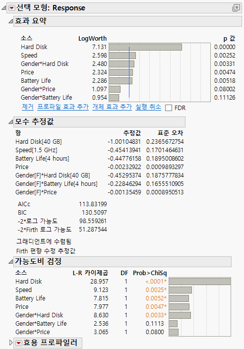

1. 모형 실행을 클릭합니다.

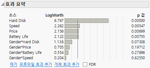

그림 4.25 Laptop 효과 요약
Laptop Effect Summary
"효과 요약" 보고서에서는 Hard Disk가 가장 유의한 효과임을 보여 줍니다. p 값이 0.15보다 큰 항을 제거하여 모형을 축소할 수 있습니다. 이 프로세스는 한 번에 한 항씩 수행되어야 합니다. 여기서는 Gender*Speed가 최소 유의 효과입니다(p 값 = 0.625).
2. "효과 요약" 보고서에서 Gender*Speed를 선택하고 제거를 클릭합니다.
그림 4.26 Laptop 결과
Laptop Results
Gender*Speed가 모형에서 제거되면 모든 효과의 p 값이 0.15 이하입니다. 따라서 이 모형을 최종 모형으로 사용합니다.

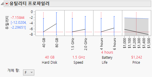

3. "선택 모형: Response"의 빨간색 삼각형을 클릭하고 효용 프로파일러를 선택합니다.
그림 4.27 여성에 대한 Laptop 프로파일러 결과
Laptop Profiler Results for Females
팁: 효용 프로파일러가 Figure 4.27처럼 표시되지 않으면 "효용 프로파일러"의 빨간색 삼각형을 클릭하고 모양 > Y 축 조정을 선택합니다.

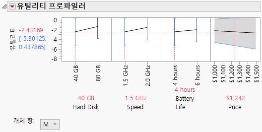

4. "개체 항" 옆의 목록에서 M을 선택합니다.
그림 4.28 남성에 대한 Laptop 프로파일러 결과(개발 중)
Laptop Profiler Results for Males in Development
Gender와 Hard Disk 간의 교호작용 효과는 p 값이 0.0033으로 매우 유의합니다(Figure 4.26). "효용 프로파일러"에서 Gender의 두 수준에 대한 Hard Disk 기울기를 확인합니다. 남성보다 여성의 기울기가 더 가파르다는 것을 알 수 있습니다.

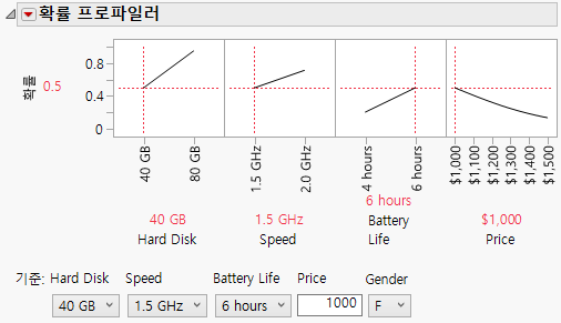

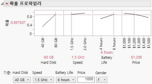

2. "선택 모형: Response"의 빨간색 삼각형을 클릭하고 확률 프로파일러를 선택합니다.
Gender = F에 대한 확률 프로파일러가 표시됩니다. 이 설정은 나중에 변경할 수 있습니다.
3. 프로파일러 아래의 메뉴와 텍스트 상자를 사용하여 "기준" 영역에서 기준 설정을 40 GB, 1.5 GHz, 6 hours 및 1000으로 지정합니다.
4. 이제 이 설정을 확률 프로파일러의 값으로 지정합니다. 가격을 1000달러로 설정하려면 맨 오른쪽 프로파일러 셀에서 "Price" 위의 "$1242"를 클릭하고 "1000"을 입력합니다. 그런 다음 텍스트 상자 바깥쪽을 클릭합니다.
그림 4.29 Price에 대한 텍스트 입력 영역이 있는 확률 프로파일러
Probability Profiler with Text Entry Area for Price
이 구성의 확률은 0.5입니다.
5. "확률 프로파일러"에서 Hard Disk 슬라이더를 "80 GB"로 움직입니다.
이 변경에 따른 확률은 Price 상승에 상대적으로 민감하지 않습니다.
6. 프로파일러에서 Price 셀 위의 "$1000" 라벨을 클릭하고 1,200을 입력한 후 텍스트 상자 바깥쪽을 클릭합니다.
그림 4.30 기준 효과를 사용한 Laptop 확률 프로파일러 결과
Laptop Probability Profiler Results with Baseline Effects
하드 디스크 크기가 40GB에서 80GB로 증가하고 가격이 1200달러로 인상되면 여성의 선호 확률이 0.50에서 0.90으로 높아집니다. "기준"에서 Gender 효과를 M으로 변경하면 선호 확률이 0.71입니다.

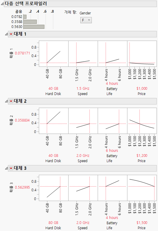

2. "선택 모형: Response"의 빨간색 삼각형을 클릭하고 다중 선택 프로파일러를 선택합니다.
프로파일링할 대체 선택 수를 묻는 창이 나타납니다. 기본값 "3"을 사용합니다.
3. 확인을 클릭합니다.
세 개의 대체 프로파일러가 나타납니다. 프로파일러는 "Gender = F"로 설정되어 있습니다.
각 프로파일러의 각 요인은 기본값으로 설정되어 있습니다. "대체 1"은 개발하려는 제품을 나타냅니다. "대체 2"는 A사 제품을 나타냅니다. "대체 3"은 B사 제품을 나타냅니다.
4. "대체 1"에서 Hard Disk = 40 GB, Speed = 1.5 GHz, Battery Life = 4 hours, Price = $1,000로 설정합니다.
5. "대체 2"에서 Hard Disk = 40 GB, Speed = 2.0 GHz, Battery Life = 6 hours, Price = $1,200로 설정합니다.
6. "대체 3"에서 Hard Disk = 80 GB, Speed = 2.0 GHz, Battery Life = 4 hours, Price = $1,500로 설정합니다.
그림 4.31 여성에 대한 다중 선택 프로파일러
Multiple Choice Profiler for Females
B사의 점유율이 0.5630으로 가장 크다는 것을 확인할 수 있습니다. 사용자 회사의 설정을 사용할 경우 제품을 구매하는 여성은 거의 없습니다.

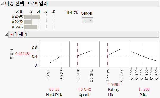

가격을 인상하고 랩톱 성능 영역 중 하나를 업그레이드하여 시장 점유율을 높이려고 합니다. "대체 1"의 "Hard Disk" 프로필에 있는 선의 기울기는 하드 디스크 공간을 늘리면 시장 점유율이 가장 많이 증가한다는 것을 나타냅니다.
7. "대체 1"에서 Hard Disk = 80 GB, Price = $1,200로 설정합니다.
그림 4.32 개선된 랩톱의 다중 선택 프로파일러
Multiple Choice Profiler with Improved Laptop
하드 디스크 공간을 늘리면 랩톱 가격을 인상하고 약 43%의 여성 시장 점유율을 기대할 수 있습니다. 이 점유율은 B사의 고성능 랩톱을 능가하며, Figure 4.31에 표시된 초기 저사양 설정의 시장 점유율보다 훨씬 높습니다.
남성 시장 점유율을 높이는 설정을 탐색합니다. Hard Disk 크기와 Speed를 둘 다 높이면 44%의 남성 시장 점유율을 확보할 수 있습니다.
