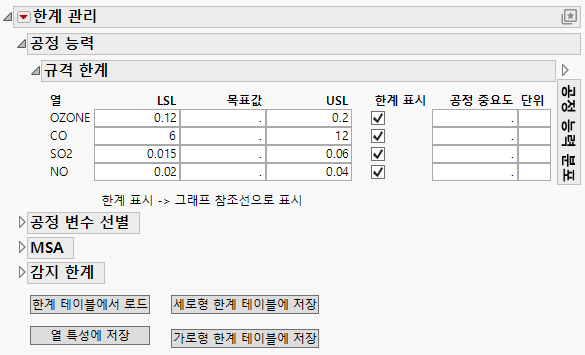

6. "한계 관리" 옆의 빨간색 삼각형을 클릭하고 한계 모두 표시를 선택합니다.
모든 열에 대한 규격 한계가 향후 분석의 그래프에 참조선으로 나타납니다. 개별 열에 대해서만 규격 한계를 참조선으로 표시하려면 해당 열 옆의 한계 표시 상자를 선택합니다.
그림 16.1 규격 한계 설정
Set Specification Limits
7. 규격 한계를 저장할 방법을 선택합니다. 이 예에서는 열 특성에 저장을 클릭합니다. 이렇게 하면 규격 한계가 해당 데이터 테이블에 열 특성으로 저장됩니다. 세로형 또는 가로형 형식의 새 데이터 테이블에 저장할 수도 있습니다.

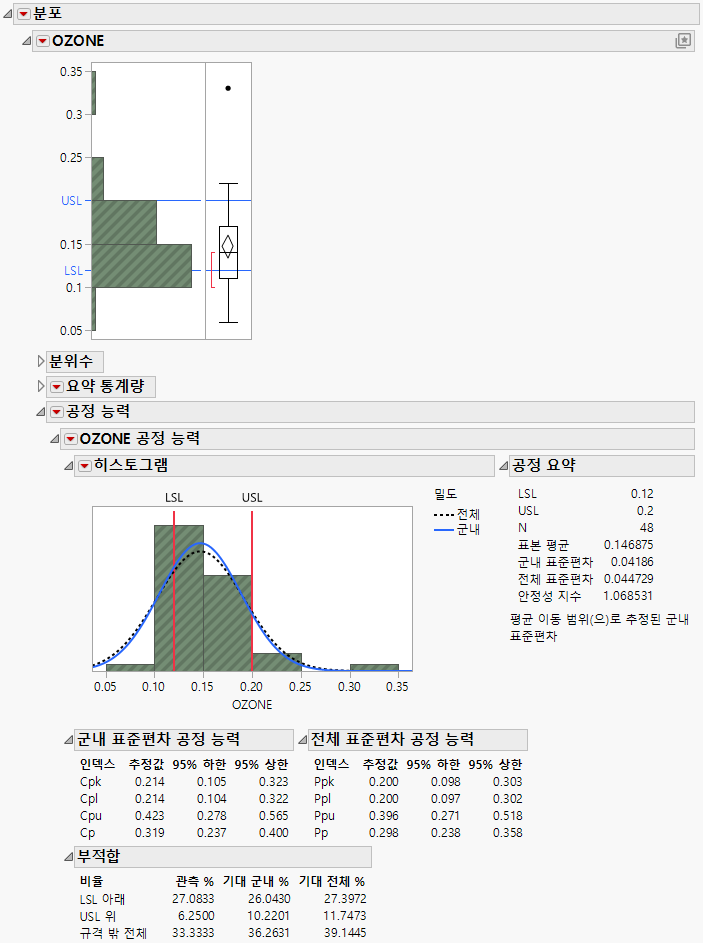

그림 16.2 분포에서 OZONE에 대한 규격 한계
Specification Limits for OZONE in Distribution
OZONE 열에 추가한 규격 한계가 히스토그램에 참조선으로 나타납니다. 열에 "규격 한계" 열 특성이 포함된 경우 "분포" 시작 창에서 "공정 능력 생성" 옵션이 선택됩니다. 그러면 "공정 능력" 보고서가 "분포" 보고서에 추가됩니다.
