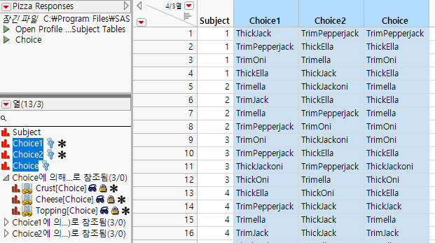

3. Pizza Responses.jmp에서 Choice1, Choice2 및 Choice 열을 선택한 다음 마우스 오른쪽 버튼을 클릭하고 연결 참조 > Pizza Profiles.jmp를 선택합니다.
선택한 열이 Pizza Profiles.jmp의 ID 열에 연결됩니다.
그림 6.37 가상으로 결합된 데이터 테이블의 선택된 열
Selected Columns in Virtually Joined Data Table

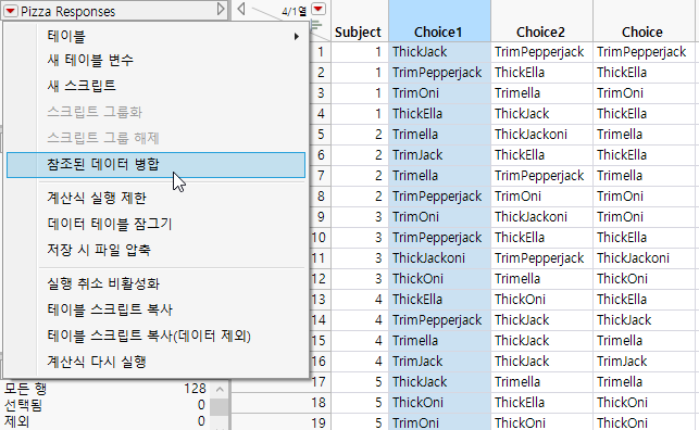

5. 테이블 이름 옆의 빨간색 삼각형을 클릭하고 참조된 데이터 병합을 선택합니다.
그림 6.38 참조된 데이터 병합
Merging Referenced Data

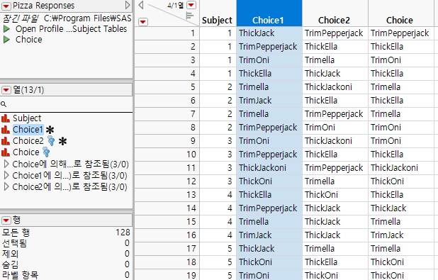

선택된 열이 병합되었다는 메시지가 표시됩니다. 열 목록에서 Choice1에 표시되던 가상 결합 아이콘은 더 이상 표시되지 않습니다. 연결 참조 열 특성이 제거되었습니다.
그림 6.39 병합된 데이터
Merged Data
