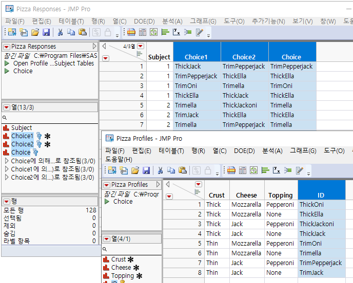

Figure 6.33에서는 가상으로 결합된 데이터 테이블의 예를 보여 줍니다. Pizza Profiles.jmp는 ID 열에 "연결 ID" 열 특성이 포함되어 있으므로 참조되는 데이터 테이블입니다. ID 열에는 참조하는 데이터 테이블인 Pizza Responses.jmp의 데이터에 해당하는 고유 값이 포함되어 있습니다.
그림 6.33 가상으로 결합된 데이터 테이블
Virtually Joined Data Tables
