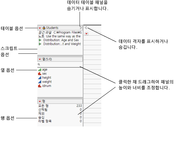

JMP 데이터 테이블의 "테이블", "열", "행" 패널에는 데이터 테이블과 그 내용에 대한 정보가 포함되어 있습니다. 이러한 대화식 패널은 데이터 격자의 왼쪽에 있습니다.

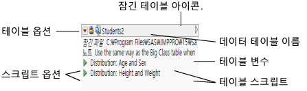

데이터 테이블의 테이블 패널
테이블 패널에는 다음과 같은 요소가 포함되어 있습니다.
• 데이터 테이블 이름
• 스크립트 패널
• 필터 보기 패널
• 테이블 상태를 나타내는 아이콘
• 테이블 옵션이 포함된 빨간색 삼각형 메뉴

데이터 테이블의 스크립트 패널
스크립트 패널은 테이블 패널의 하위 항목입니다. 이 패널에는 다음과 같은 선택적 요소가 포함되어 있습니다.
• 테이블 변수
• 테이블 스크립트 옆의 녹색 삼각형
스크립트 옵션
스크립트 패널에서 스크립트를 실행하려면 스크립트 이름 옆의 녹색 삼각형(Image shown here)을 클릭합니다. 스크립트 이름이나 녹색 삼각형을 마우스 오른쪽 버튼으로 클릭하면 다음과 같은 옵션이 표시됩니다.

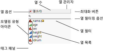

데이터 테이블의 열 패널
"열" 패널에서는 열을 보고 이동할 수 있습니다. 이 패널에는 다음과 같은 정보가 포함됩니다.
• 열 옵션. 이 옵션에는 열 메뉴와 동일한 옵션이 일부 포함되어 있습니다.
• 데이터 테이블의 총 열 수와 선택된 열 수
• 열 관리자 버튼(Image shown here). 자세한 내용은 "­열 관리자 정보­"에서 확인하십시오.
• 열 패널의 최대화 버튼(Image shown here)
• 열을 빠르게 찾는 데 도움이 되는 필터 상자. 돋보기 아이콘을 클릭하여 검색 필터 옵션과 파라미터를 설정합니다.
• 추가 열 필터링 옵션 버튼(Image shown here). 자세한 내용은 "­열 필터링 옵션­"에서 확인하십시오.
• 데이터 테이블의 열 목록
• 각 열의 모델링 유형을 나타내는 아이콘. 자세한 내용은 "­모델링 유형 정보­"에서 확인하십시오.
• 열에 할당된 특성을 나타내는 아이콘(아래 그림에 표시되지 않음, Figure 2.7 참조)

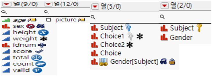

열 특성을 나타내는 아이콘
각 열 이름 오른쪽의 아이콘은 열에 포함된 특성을 나타냅니다.
그림 2.7 열 특성을 나타내는 아이콘
Icons That Indicate Column Characteristics and Properties
참고: 기울임꼴로 표시된 열은 해당 위치에 고정되어 있음을 나타냅니다. 즉, 가로로 스크롤해도 해당 열은 계속 표시됩니다.
다음은 열 패널에 나타날 수 있는 아이콘입니다.
Image shown here 그림에서 열에 해당하는 점에 행 번호 대신 값 라벨이 지정됨을 나타냅니다. 자세한 내용은 "­행 및 열 라벨­"에서 확인하십시오.
Image shown here 해당 열이 계산에서 제외됨을 나타냅니다. 자세한 내용은 "­데이터 테이블에서 행 제외­"에서 확인하십시오.
Image shown here 해당 열이 그래프에 포함되지 않음을 나타냅니다. 자세한 내용은 "­데이터 테이블에서 행 숨기기­"에서 확인하십시오.
Image shown here X 또는 Y로 표시되며, 해당 열에 사전 선택된 x 또는 y 역할이 할당되었음을 나타냅니다. 자세한 내용은 "­열에 사전 선택된 분석 역할 할당­"에서 확인하십시오.
Image shown here 해당 열에 사전 선택된 검증 역할이 할당되었음을 나타냅니다. 자세한 내용은 "­열에 사전 선택된 분석 역할 할당­"에서 확인하십시오.
Image shown here 해당 열에 하나 이상의 특성이 포함되어 있음을 나타냅니다. 이 아이콘을 클릭하면 열에 포함된 특성 목록이 표시됩니다.
Image shown here 해당 열의 값이 계산식의 결과임을 나타냅니다. 계산식 실행이 제한되어 있으면 이 아이콘이 회색으로 나타납니다. 계산식을 보고 편집하려면 이 아이콘을 두 번 클릭합니다. 자세한 내용은 "­JMP 계산식 편집기 옵션­"에서 확인하십시오.
Image shown here 범위 확인 또는 목록 확인 옵션이 설정되어 있음을 나타냅니다. 범위 또는 목록을 보고 편집하려면 이 아이콘을 클릭합니다. 자세한 내용은 "­범위 확인­" 및 "­목록 확인­"에서 확인하십시오.
Image shown here 해당 열에 사전 선택된 가중치 역할이 할당되었음을 나타냅니다. 자세한 내용은 "­열에 사전 선택된 분석 역할 할당­"에서 확인하십시오.
Image shown here 해당 열의 값을 편집할 수 없음을 나타냅니다. 자세한 내용은 "­열 정보 창 정보­"에서 확인하십시오.
Image shown here 해당 표현식 열에 표식으로 사용할 수 있는 이미지가 포함되어 있음을 나타냅니다. 자세한 내용은 "­이미지를 표식으로 사용­"에서 확인하십시오.
가상 결합 아이콘
Image shown here 해당 열에 "연결 참조" 열 특성이 있음을 나타납니다. 이 특성은 현재 데이터 테이블의 한 열을 참조된 데이터 테이블의 ID 열에 연결합니다. 파란색은 참조된 데이터 테이블이 연결되어 있음을 나타냅니다.
Image shown here 해당 열에 "연결 참조" 열 특성이 있음을 나타납니다. 회색은 참조된 데이터 테이블이 열려 있지 않거나 올바르게 연결되지 않았음을 나타냅니다.
Image shown here 해당 열에 연결 ID 열 특성이 있음을 나타냅니다. 연결 ID 특성은 데이터 테이블의 특정 열을 ID 열로 표시합니다. 즉, 데이터 테이블의 행이 ID 열의 값으로 고유하게 식별됩니다.
Image shown here 해당 열이 참조된 데이터 테이블에서 연결된 열임을 나타냅니다.
가상 결합에 대한 자세한 내용은 "­데이터 테이블 가상 결합­"에서 확인하십시오.

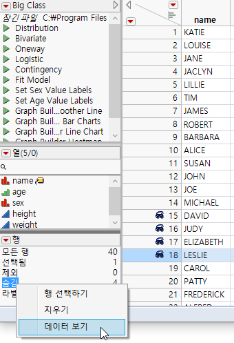

행을 선택 또는 선택 해제하거나 데이터 보기를 생성하려면 "행" 패널에서 해당 범주를 마우스 오른쪽 버튼으로 클릭합니다.
데이터 보기를 생성할 경우 주 데이터 테이블의 연결된 부분집합이 생성됩니다. 예를 들어 몇 개의 행이 숨김 상태로 표시된 경우 숨겨진 행만 표시하는 창을 열 수 있습니다. 행 패널에서 숨김을 마우스 오른쪽 버튼으로 클릭하고 데이터 보기를 선택합니다.
그림 2.9 행 패널에서 데이터 보기 생성
Creating a Data View from the Rows Panel
