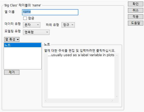

그림 5.2 문자 열의 열 정보 창
The Column Info Window for a Character Column
"열 정보" 창에는 다음과 같은 정보가 포함되어 있습니다.
열 이름
열 이름을 입력하거나 편집합니다.
잠금
모든 값을 편집할 수 없도록 열을 잠급니다. 열을 잠근 후에는 데이터 테이블의 "열" 패널에서 해당 열 이름 옆에 잠금 아이콘(Image shown here)이 나타납니다. 열에 계산식을 추가하면 열이 자동으로 잠깁니다.
데이터 유형
다음 사항을 결정하는 열 데이터 유형을 선택하거나 변경합니다.
– 데이터 격자에서 열 값의 형식이 지정되는 방식
– 열 값이 내부에 저장되는 방식
– 열 값을 계산에 사용할 수 있는지 여부
자세한 내용은 모델링 유형 정보에서 확인하십시오.
다음 데이터 유형 중에서 선택합니다.
숫자
이 열에는 숫자만 포함됩니다(소수점 포함 또는 포함 안 함).
문자
이 열에는 숫자를 포함하여 모든 문자가 포함됩니다. 문자 열에서 숫자는 문자로 표시되고 연속형 값 대신 이산형 값으로 간주됩니다. 문자 값의 최대 필드 너비는 32,766바이트입니다.
행 상태
이 열에는 행의 제외, 숨김, 라벨 지정, 색상 적용 또는 표식 적용 여부를 나타내는 행 상태 정보가 포함됩니다. 자세한 내용은 행 상태 열에 정보 저장에서 확인하십시오.
표현식
이 열에는 단순 입력에서 복잡한 문 시퀀스에 이르는 JSL 표현식이 포함됩니다. 특히 표현식은 그림, 행렬 또는 다른 표현식에 대응할 수 있습니다. 이미지 등의 표현식을 바탕 화면에서 표현식 열의 셀로 드래그하여 놓을 수 있습니다. 자세한 내용은 표현식 역할에서 확인하십시오.
참고:
– 열의 데이터 유형을 문자에서 숫자로 변경하면 모든 문자 값이 결측 데이터 값이 되며 이는 복구할 수 없습니다.
– 숫자 데이터 유형의 열에 숫자가 아닌 값을 입력하면 데이터 유형을 문자로 변경하라는 경고 창이 나타납니다. 값을 다시 입력하려면 다시 시도를 클릭하여 데이터 테이블로 돌아가십시오. 데이터 유형을 변경하려면 변경을 클릭하십시오. 편집을 취소하고 셀 값을 되돌리려면 되돌리기를 클릭하십시오.
– 짧은 정수 형식도 사용할 수 있습니다. 자세한 내용은 짧은 정수 형식에서 확인하십시오.
모델링 유형
(숫자 또는 문자 데이터 유형) 열의 모델링 유형을 선택하거나 변경합니다. 모델링 유형은 분석 중에 열 값을 처리할 방법을 JMP에 알려 줍니다. 변수를 다른 방식으로 조사하려는 경우 모델링 유형을 변경할 수 있습니다. 자세한 내용은 모델링 유형 정보에서 확인하십시오.
다음 모델링 유형 중에서 선택합니다.
연속형
(숫자 데이터 유형만) 연속형 값은 연속형 측정값으로 간주됩니다. JMP 플랫폼에서는 계산에 숫자 값을 바로 사용합니다.
순서형
(숫자 또는 문자 데이터 유형) JMP 플랫폼에서는 순서형 값을 순서가 있는 이산 범주형 값으로 처리합니다. 그래프 빌더에서는 이산형 값이 50개를 초과하면 해당 열이 연속형으로 간주됩니다.
– 열에 숫자 데이터 유형이 있는 경우에는 숫자 크기에 따라 값이 정렬됩니다.
– 열에 문자 데이터 유형이 있고 값 순서 열 특성이 저장된 경우에는 값 순서 특성에 따라 값이 정렬됩니다. 그렇지 않은 경우에는 영숫자 데이터 값 순서화에 따라 값이 정렬됩니다. 하지만 값에 분명한 순서가 있는 특별한 경우에는 값이 그에 따라 자동으로 정렬됩니다. 자세한 내용은 값 순서에서 확인하십시오.
명목형
(숫자 또는 문자 데이터 유형) JMP 플랫폼에서는 모든 값을 암시적 순서가 없는 이산형 값으로 간주합니다.
다중 반응
(문자 데이터 유형만) 단일 셀의 개별 항목은 쉼표로 구분되어야 합니다. 다중 반응 열을 지원하는 JMP 플랫폼에서는 쉼표로 구분된 목록의 각 항목을 개별 데이터 값으로 간주합니다. 항목이 쉼표가 아닌 다른 문자로 구분된 경우에는 "다중 반응" 열 특성을 대신 사용하십시오. 자세한 내용은 다중 반응에서 확인하십시오.
비정형 텍스트
(문자 데이터 유형만) 이러한 값은 일반적으로 고유하므로 범주형 분석에 적합하지 않습니다. 비정형 텍스트 값을 분석하는 데는 텍스트 탐색기 플랫폼이 이상적입니다.
벡터
(표현식 데이터 유형만) 셀의 항목은 열 또는 행 벡터입니다. 벡터 모델링 유형을 지원하는 JMP 플랫폼에서는 벡터를 인식하고 계산에서 그에 따라 적절히 처리합니다.
없음
(모든 데이터 유형) 다른 모델링 유형으로 열을 잘 표현할 수 없는 경우 "없음" 모델링 유형을 사용합니다. 예를 들어 그림 또는 ID 값 열에 "없음" 모델링 유형이 할당될 수 있습니다. JMP 시작 창에서는 모델링 유형이 "없음"인 열에 역할을 할당할 수 없습니다.
팁: 열의 모델링 유형을 다중 반응, 비정형 텍스트 또는 벡터로 변경하려면 "열 정보" 창이나 "­열 관리자"를 사용해야 합니다.
하위 유형
(문자 데이터 유형에만 해당) 문자 열의 하위 유형을 선택하거나 변경합니다. 이를 통해 JMP에서 디스크 및 메모리 공간을 절약하기 위해 압축 문자 열을 사용할지 여부를 결정합니다. 자세한 내용은 압축 문자 열에서 확인하십시오.
다음 하위 유형 중에서 선택할 수 있습니다.
보통
문자 열의 각 값을 개별적으로 저장합니다.
간단
각 고유 값을 한 번만 저장합니다.
참고: JMP 17 및 이전 버전에서는 압축 문자 열이 지원되지 않습니다.
형식
(숫자 데이터 유형만 해당) 숫자 열의 표시 형식을 선택하거나 변경합니다. 자세한 내용은 숫자 형식에서 확인하십시오.
데이터 초기화
(새 열을 생성할 때만 표시됨) 열에 표시하려는 초기 데이터 값의 유형을 지정합니다. 자세한 내용은 열의 데이터 초기화에서 확인하십시오.
열 특성
(여러 특성의 목록 포함) 열에 특성을 할당합니다. 자세한 내용은 JMP의 열 특성에서 확인하십시오.
팁: 열을 계속 추가하려면 다음 버튼을 클릭하십시오.
