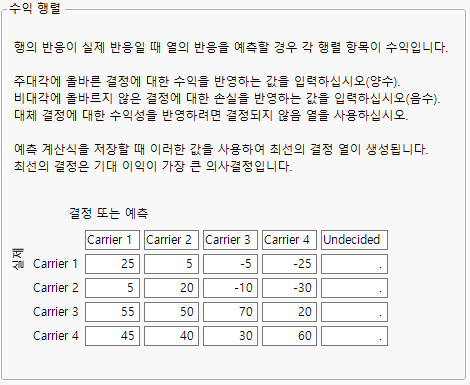

세 개 이상의 수준에 대한 수익 행렬의 예
다음 예에서는 Travel Costs.jmp 샘플 데이터 테이블의 Airline 열에 대한 수익 행렬을 보여 줍니다.
그림 5.8 수익 행렬 창의 예
Example of the Profit Matrix Window
이 수익 행렬의 값이 어떻게 할당되었는지 이해하려면 고객 서비스를 위해 Carrier 1부터 Carrier 4까지 네 개 항공사를 이용하는 여행사의 사례를 생각해 볼 수 있습니다. 티켓이 판매될 때마다 고객이 선택한 항공사에 따라 여행사의 수익이 달라집니다. 여행사에서 특정 항공사를 추천하거나 예측할 경우 적은 금액으로 티켓을 예약합니다. 고객이 예측 항공사를 이용하면 여행사는 일정 금액에서 예약 요금을 뺀 만큼의 수익을 얻습니다. 하지만 고객이 다른 항공사를 이용하면 여행사는 예약 요금만큼 손실을 보고 다른 항공사에 예약 요금을 다시 지불해야 합니다. 즉, 예측이 잘못되면 여행사의 수익이 감소합니다.
Carriers 1 ~ Carrier 4의 예약 요금은 각각 15, 20, 30, 50달러이고 티켓 판매 수익은 각각 40, 40, 100, 110달러라고 가정해 보겠습니다.
여행사에서 고객에게 Carrier 1을 추천하고 고객이 해당 티켓을 구매하면 여행사는 15달러로 티켓을 예약한 후 40달러의 수익을 얻으므로 순수익은 25달러입니다. 반면에 고객이 Carrier 4를 선택할 것으로 예측했는데 Carrier 1을 선택하면 여행사는 Carrier 4 예약 요금 50달러만큼 손실을 보고 Carrier 1 예약을 위해 15달러도 지불해야 합니다. 결과적으로 여행사의 순손실은 40 - 50 - 15 = -25달러입니다.

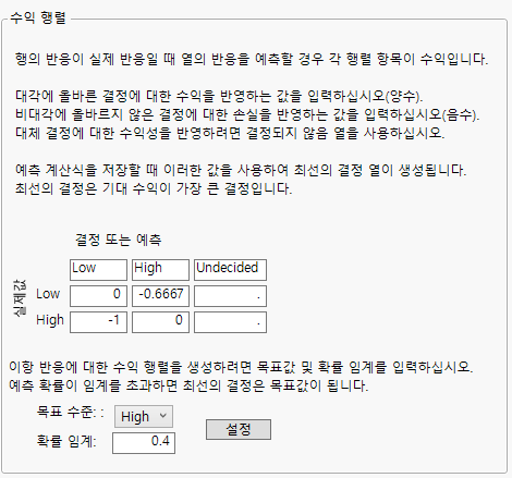

예: 확률 임계를 사용하여 수익 행렬 정의
Liver Cancer.jmp 샘플 데이터 테이블에는 136명 환자의 질병에 대한 Severity 등급이 포함되어 있습니다. BMI ~ Jaundice 열에 주어진 예측 변수를 사용하여 Severity를 모델링하려고 합니다. 모형의 일반적인 예측 계산식은 환자를 확률이 가장 높은 Severity 수준으로 분류합니다. 하지만 실제로 심각도가 높은 환자를 낮은 것으로 분류하는 것이 심각도가 낮은 환자를 높은 것으로 분류하는 것보다 더 중대한 오류입니다. 따라서 실제로 심각도가 높은 환자를 낮은 것으로 잘못 분류할 경우 더 높은 비용을 할당하려고 합니다.
확률 임계를 설정하면 더 높은 비용을 할당할 수 있습니다. 전문가 의견을 바탕으로 심각도 수준이 높을 것으로 예측되는 확률이 0.4를 초과하는 환자를 Severity 수준 "High"로 분류하는 전략을 결정했습니다.
1. 도움말 > 샘플 데이터 폴더를 선택하고 Liver Cancer.jmp를 엽니다.
2. "Severity" 열을 선택하고 열 > 열 정보를 선택합니다.
3. "수익 행렬" 열 특성을 선택합니다.
4. "목표 수준"을 High로 변경합니다.
5. 확률 임계를 0.4로 입력합니다.
6. 설정을 클릭합니다.
수익 행렬이 업데이트되어 해당 가중치를 표시합니다.
그림 5.9 확률 임계에 대응하는 가중치를 보여 주는 수익 행렬
Profit Matrix That Shows Weights That Correspond to Probability Threshold
이 수익 행렬은 심각도가 높은 환자를 낮은 것으로 잘못 분류했을 때의 손실이 -1인 반면, 심각도가 낮은 환자를 높은 것으로 잘못 분류할 때의 손실은 그보다 작은 -0.6667임을 보여 줍니다.
