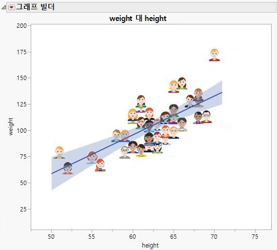

6. 표식을 사용하는 그래프를 생성합니다.
Figure 9.34의 그래프는 그래프 빌더에서 생성되었습니다.
7. (선택 사항) 표식 크기를 조정하려면 그래프를 마우스 오른쪽 버튼으로 클릭하고 그래프 > 표식 크기를 선택합니다. 일부 플랫폼에서는 마우스 오른쪽 버튼을 클릭하고 표식 크기를 선택합니다.
이 예에서는 "중간" 크기의 표식이 선택되어 있습니다.
8. "그래프 빌더"의 빨간색 삼각형을 클릭하고 표시 > 범례를 선택 취소합니다.
그림 9.34 표식으로 사용된 이미지

• Big Class Families.jmp 샘플 데이터 테이블의 picture 열이 그래프의 표식에 사용되었습니다.
