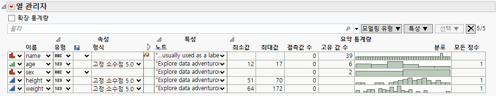

그림 5.5 열 관리자 창
The Columns Manager Window
"열 관리자" 창에는 다음과 같은 정보가 포함되어 있습니다.

요약 통계량
최소값, 최대값, 결측값 수, 고유 값 수, 분포 및 모든 정수를 포함한 기본 요약 통계량을 표시합니다. "열 관리자" 창에서 확장 통계량을 선택하면 평균, 표준편차, Q1 및 Q3가 추가됩니다. 자세한 내용은 "­요약 통계량에 대한 설명­"에서 확인하십시오.
