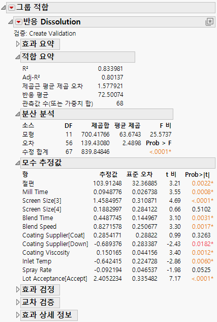

그림 11.2 모형 적합 보고서
Fit Model Report
10. 예측 계산식을 열에 저장하려면 "반응 Dissolution"의 빨간색 삼각형을 클릭하고 열 저장 > 예측 계산식을 선택합니다.

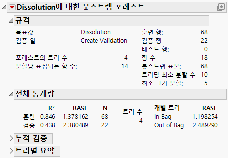

그림 11.3 붓스트랩 포레스트 모형
Bootstrap Forest Model
8. 예측 계산식을 열에 저장하려면 "Dissolution에 대한 붓스트랩 포레스트"의 빨간색 삼각형을 클릭하고 열 저장 > 예측 계산식 저장을 선택합니다.

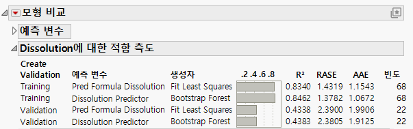

그림 11.4 모형 비교 보고서
Model Comparison Report
훈련 데이터 집합의 행은 모형을 생성하는 데 사용되었으므로 Create Validation = 훈련에 대한 R² 통계량이 인위적으로 부풀려질 수 있습니다. 이 경우 통계량은 모형의 미래 예측 능력을 대표하지 못합니다. 붓스트랩 포레스트 모형의 경우 특히 그렇습니다. Create Validation = 검증에 대한 통계량을 사용하여 모형을 비교합니다. 이 경우 두 모형의 검증 R² 통계량이 거의 동일합니다(0.434, 0.438). 붓스트랩 포레스트 모형과 회귀 모형 둘 다 적절한 예측 능력을 가지고 있습니다.

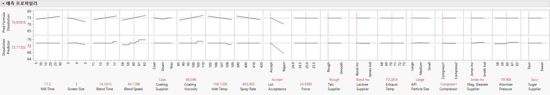

5. "모형 비교"의 빨간색 삼각형을 클릭하고 "프로파일러"를 선택합니다.
그림 11.5 모든 모형에 대한 예측 프로파일러
Prediction Profiler for All Models
예측 프로파일러를 사용하면 서로 다른 모형에서 각 요인의 영향을 비교할 수 있습니다. 프로파일러는 회귀 모형과 파티션 모형을 사용하는 경우와 같이 여러 유형의 모형을 비교할 때 특히 유용합니다.
