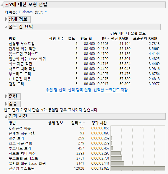

그림 10.2 연속형 반응에 대한 모형 보고서
Model Report for Continuous Response
여러 폴드에 걸쳐 평균(교차 검증)을 낸 테스트 R²값을 기준으로, 가장 성능이 우수한 모형은 "­신경망 부스팅"입니다. "신경망 부스팅" 모형의 평균 테스트 R²은 0.4762입니다. "경과 시간" 보고서에 따르면 "신경망 부스팅" 모형이 적합 시간도 가장 오래 걸렸습니다. 이 경우 경과 시간은 5초에 불과하지만 데이터 집합이 크거나 모형이 복잡한 경우에는 이 정보가 중요할 수 있습니다.
팁: 개별 모형의 성능 지표를 보려면 "검증" 또는 "테스트" 옆의 회색 표시 아이콘을 클릭하십시오.
