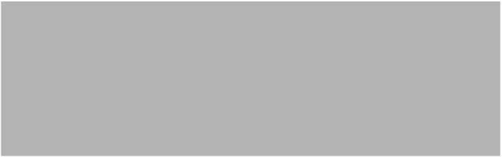

그림 8.29 모형 비교 보고서, 카이제곱 차이 검정 보고서
Model Comparison and Chi-Square Difference Test Reports
"모형 비교" 및 "카이제곱 차이 검정" 보고서를 사용하면 다양한 수준의 측정 불변성에 대한 모형 적합도를 평가할 수 있습니다. 테스트된 여러 모형 중에서 강한 불변성 모형이 데이터에 가장 잘 부합한다는 강력한 증거를 보여 줍니다. 이 모형은 요인 적재와 절편이 그룹 간에 동일하도록 제약하며, 이를 통해 성별 간 잠재 평균을 의미 있게 비교할 수 있습니다. 이 모형의 CFI(0.9974) 및 RMSEA(0.0456) 값은 허용 가능한 모형 적합을 나타냅니다. 또한 "카이제곱 차이 검정" 보고서는 큰 표본 크기에도 불구하고 강한 불변성 모형과 덜 제한적인 약한 불변성 모형 간에 유의한 차이가 없음을 나타냅니다. 이는 강한 불변성 모형이 모형 적합도에 영향을 주지 않으면서 데이터를 잘 설명한다는 것을 의미합니다. 집단 간 잔차 분산까지 동일하게 고정하는 엄격한 불변성 모형도 테스트되었으나, 이러한 수준의 불변성은 일반적으로 잠재 변수의 평균을 의미 있게 비교하는 데 반드시 필요한 요건은 아닙니다. 강한 불변성 모형에서 엄격한 불변성 모형으로 넘어갈 때 모형 적합도가 크게 떨어진다는 것은 집단 간 잔차 분산을 동일하게 고정하는 것이 너무 과도한 제약이며 불필요할 수 있음을 나타냅니다. 따라서 집단 간 잠재 평균을 비교하는 데 충분한 강한 불변성 모형을 최종 모형으로 선택합니다.

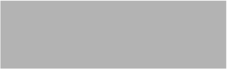

그림 8.30 Girl 그룹과 Boy 그룹의 표준화 모수 추정값
Standardized Parameter Estimates for the Girl and Boy Groups
Figure 8.30에서는 Girl 그룹과 Boy 그룹에 대한 강한 불변성 모형의 표준화 모수 추정값을 각각 보여 줍니다. 이 추정값을 보면 두 성별 그룹에서 DEI 잠재 변수와 관측 변수 간의 관계를 명확하게 파악할 수 있습니다. 강한 불변성을 가정하므로 비표준화 요인 적재는 그룹 간에 동일하도록 제약되고, 그룹별 척도화로 인해 표준화 추정값에 작은 차이가 있습니다. 보고서에 따르면 DEI가 Promotion, Cultural, Critical에 미치는 요인 적재가 두 그룹에서 모두 통계적으로 유의합니다(모든 적재의 p 값 < 0.0001). 표준화 적재량이 남학생 그룹에서 약간 더 강하게 나타나지만 이러한 차이는 실제 구조적 차이보다는 그룹별 척도화로 인한 것입니다. 강한 불변성 가정에 따라 이러한 관계가 그룹 간에 동일하도록 제약을 두기 때문입니다.
전반적으로 강한 불변성 모형은 DEI가 남학생과 여학생 그룹에서 모두 개념화되어 있으며 일관되게 측정된다는 것을 확인해 줍니다. 표준화 추정값에 약간의 차이가 있지만 잠재 변수 관계의 전체 구조나 해석에 영향을 미치지 않습니다. 이 모형은 성별에 따른 DEI 구성 개념의 견고성을 뒷받침하는 동시에 DEI가 특정 표시자의 분산을 설명하는 방식에 작은 차이가 있음을 강조합니다.
