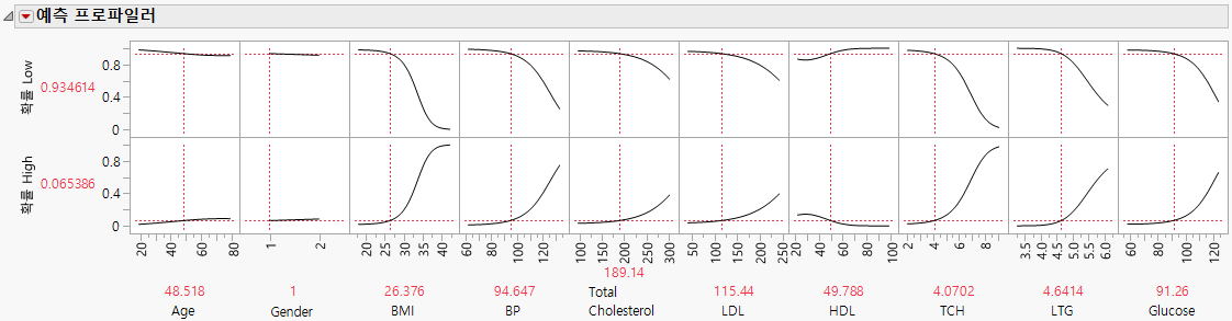

7. "나이브 베이즈"의 빨간색 삼각형을 클릭하고 프로파일러를 선택합니다.
그림 8.3 질병 경과에 대한 예측 프로파일러
Prediction Profiler for Disease Progression

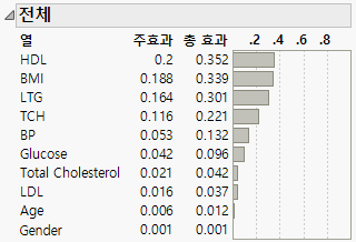

8. "예측 프로파일러"의 빨간색 삼각형을 클릭하고 변수 중요도 평가 > 독립 균등 입력을 선택합니다.
그림 8.4 변수 중요도
Variable Importance
"요약 보고서"에서는 HDL, BMI 및 LTG가 추정 확률에 가장 큰 영향을 미친다는 것을 나타냅니다.

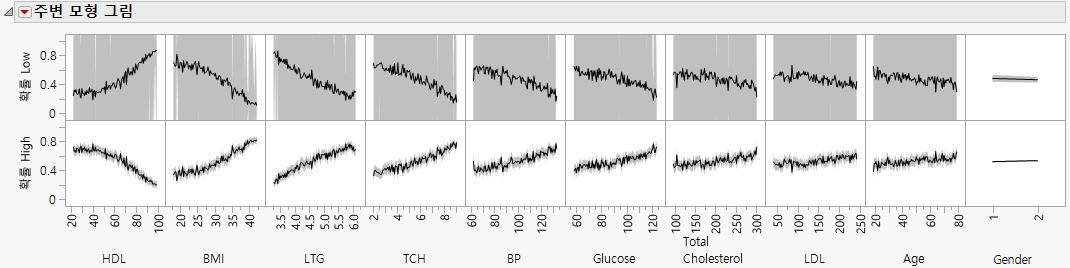

그림 8.5 주변 모형 그림 보고서
Marginal Model Plots Report
"주변 모형 그림" 보고서의 두 번째 행 그림에서는 HDL 값이 높을수록 환자를 High로 분류할 확률이 낮음을 보여 줍니다. 또한 BMI와 LTG 값이 높을수록 환자를 High로 분류할 확률이 높습니다.
