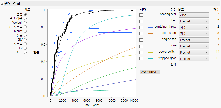

"경쟁 원인" 보고서에 각 고장 원인에 대한 최량 분포 적합이 표시됩니다.
그림 3.11 초기 경쟁 원인 보고서
Initial Competing Cause Report

10. bearing seal, belt, container throw, cord short 및 engine fan(고장 수가 가장 적은 원인)에 대해 생략을 선택합니다.
이제 고장의 10%가 발생할 것으로 추정되는 시간은 263입니다.
그림 3.13 업데이트된 고장 시간
Updated Failure Time
power switch와 stripped gear만 고장 원인인 경우 고장의 10%가 발생하는 추정 시간은 약 31% 증가합니다.
