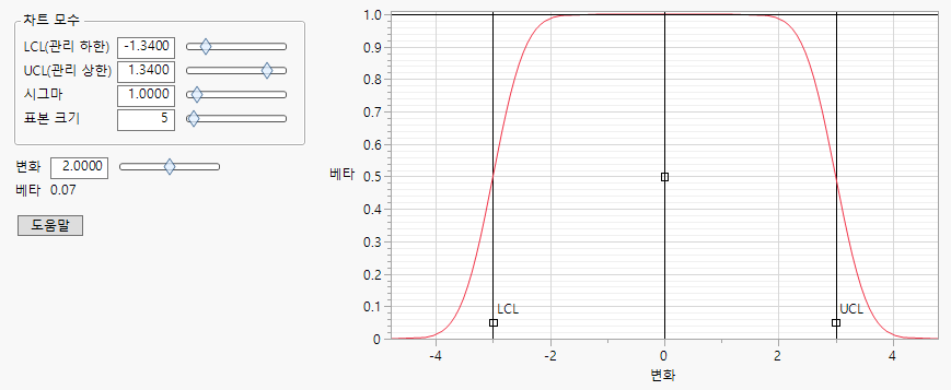

그림 17.1 OC 곡선 기본 설정값
OC Curve Default Setting
세로 축은 변화를 감지할 확률입니다. 관리 한계가 3일 때 -0.5 변화를 감지할 확률은 0입니다. 표본 크기가 5일 때 -0.5 변화를 감지할 가능성이 매우 낮습니다.
4. 관리 한계를 -1.34 및 1.34로 설정합니다. 이 값은 s = 1 및 n = 5에 대한 3 시그마 한계입니다(1을 5의 제곱근으로 나눈 값의 3배).
5. 시그마 = 1, 표본 크기 = 5로 설정된 값을 그대로 둡니다.
6. 변화를 2로 설정합니다.
이제는 변화 감지 확률이 0.93입니다. 크기 5의 표본에서 크기 2의 변화를 감지할 확률은 1 - 0.07 = 0.93입니다.
