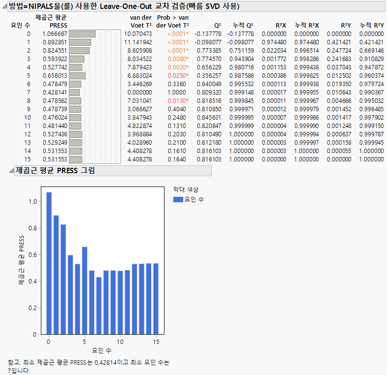

6. "검증 방법"에서 Leave-One-Out을 선택합니다.
7. 시작을 클릭합니다.
van der Voet 검정은 난수화 검정이므로 "Prob > van der Voet T2" 값이 약간 다를 수 있습니다.
그림 6.2 부분 최소 제곱 보고서
Partial Least Squares Report

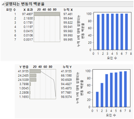

"제곱근 평균 PRESS(예측 잔차 제곱합) 그림"에서는 요인 수가 7일 때 제곱근 평균 PRESS가 최소화된다는 것을 보여 줍니다. 이 내용은 "제곱근 평균 PRESS 그림" 아래의 "참고"에 명시되어 있습니다. 7개의 요인을 사용한 NIPALS 적합(빠른 SVD 사용) 보고서가 생성되었습니다. Figure 6.3에 보고서의 일부가 표시되어 있습니다.
van der Voet T2 검정 통계량은 요인 수가 다른 모형이 최소 PRESS 값을 가진 모형과 유의하게 다른지 여부를 확인하는 데 사용됩니다. 일반적인 방법은 van der Voet 유의 수준이 0.10을 초과하는 가장 작은 수의 요인을 추출하는 것입니다(SAS Institute Inc 2025f, Tobias 1995 참조). 이 방법을 여기에 적용하려면 모형 시작 패널의 요인 수에 6을 입력하여 새 모형을 적합시킵니다.
그림 6.3 추출된 7개 요인
Seven Extracted Factors

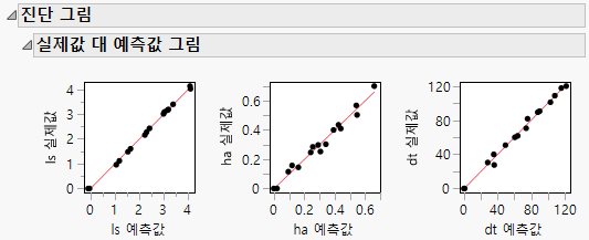

8. "7개의 요인을 사용한 NIPALS 적합(빠른 SVD 사용)"의 빨간색 삼각형을 클릭하고 진단 그림을 선택합니다.
그러면 실제값 대 예측값 그림을 보여 주는 보고서와 다양한 잔차 그림을 보여 주는 세 개의 보고서가 제공됩니다. "실제값 대 예측값 그림"에서는 예측 화합물 양이 실제 양과 일치하는 정도를 보여 줍니다.
그림 6.4 진단 그림
Diagnostics Plots

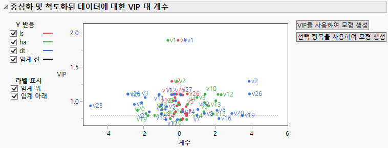

9. "7개의 요인을 사용한 NIPALS 적합(빠른 SVD 사용)"의 빨간색 삼각형을 클릭하고 VIP 대 계수 그림을 선택합니다.
그림 6.5 VIP 대 계수 그림
VIP vs Coefficients Plot
VIP 대 계수 그림은 다양한 반응의 적합도와 관련하여 영향력 있는 변수를 식별하는 데 도움이 됩니다. 예를 들어 v23, v2 및 v26은 모두 VIP(Variable Importance for Projection) 값이 0.8을 초과하고 계수도 상대적으로 큽니다.
