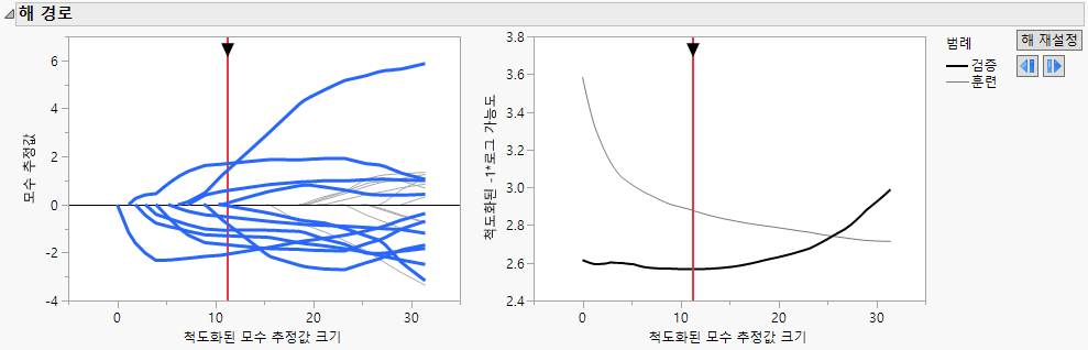

11. "검증 열을 사용한 Poisson 적응형 Lasso 회귀" 옆의 빨간색 삼각형을 클릭하고 0이 아닌 항 선택을 선택합니다.
Figure 7.1에는 해 경로가 나와 있습니다. 계수가 0이 아닌 항의 경로가 강조 표시됩니다. 해가 MLE에서 멀어질수록 해 경로가 그림의 오른쪽에서 왼쪽으로 움직인다고 생각할 수 있습니다. 여러 항에 상당히 일찍 0으로 축소하는 경로가 있습니다.
해 경로 그림의 세로 축은 표준화된 예측 변수의 모수 추정값을 나타냅니다. 빨간색 수직선은 교차 검증에 의해 결정된 최적 축소에서의 값을 나타냅니다. 이 점에서 11개 항의 계수가 0이 아닙니다. 빨간색 수직선은 검증 데이터 집합의 최소 척도화된 −1∗로그 가능도 값을 나타냅니다.
그림 7.1 0이 아닌 항이 강조 표시된 적응형 Lasso 회귀 적합의 해 경로
Solution Path for Adaptive Lasso Fit with Nonzero Terms Highlighted

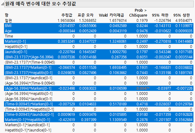

"원래 예측 변수에 대한 모수 추정값" 보고서(Figure 7.2)에서는 비중심화 및 비척도화 데이터에 대한 모수 추정값을 보여 줍니다. 모수 추정값이 0이 아닌 11개 항이 강조 표시됩니다. 여기에 교호작용 효과가 포함되어 있습니다. 모든 예측 변수 열이 계수가 0이 아닌 항에 나타나므로 데이터 테이블에서 6개의 모든 예측 변수 열이 선택됩니다.
"효과 검정" 보고서에서 계수 추정값이 0인 10개 효과가 "제거"로 지정됩니다. "효과 검정" 보고서는 0.05 수준에서 하나의 효과(Age*Markers 교호작용)만 유의함을 나타냅니다.
그림 7.2 0이 아닌 항이 강조 표시된 모수 추정값 보고서
Parameter Estimates Report with Nonzero Terms Highlighted
12. "원래 예측 변수에 대한 모수 추정값" 보고서에서 (Age - 56.3994)*Markers[0-1] 행을 클릭합니다.
이렇게 하면 해 경로 그림에서 해당 효과의 경로가 강조 표시되고 데이터 테이블에서 Age 및 Markers 열이 선택됩니다.
