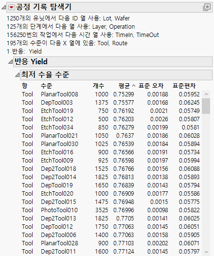

10. "공정 기록 탐색기"의 빨간색 삼각형을 클릭하고 최저 수율 수준을 선택합니다.
그림 28.2 공정 기록 탐색기 보고서
Process History Explorer Report
이 보고서에는 유닛, 단계 및 작업 수와 X 열의 수준 수를 비롯하여 공정에 대한 정보가 포함됩니다. "최저 수율 수준" 테이블에는 X 열의 195개 수준에 대한 개수 및 수율 정보가 포함되어 있습니다. PlanarTool008 도구의 수율이 가장 낮고 1,000개의 유닛이 해당 도구를 거쳤습니다.
