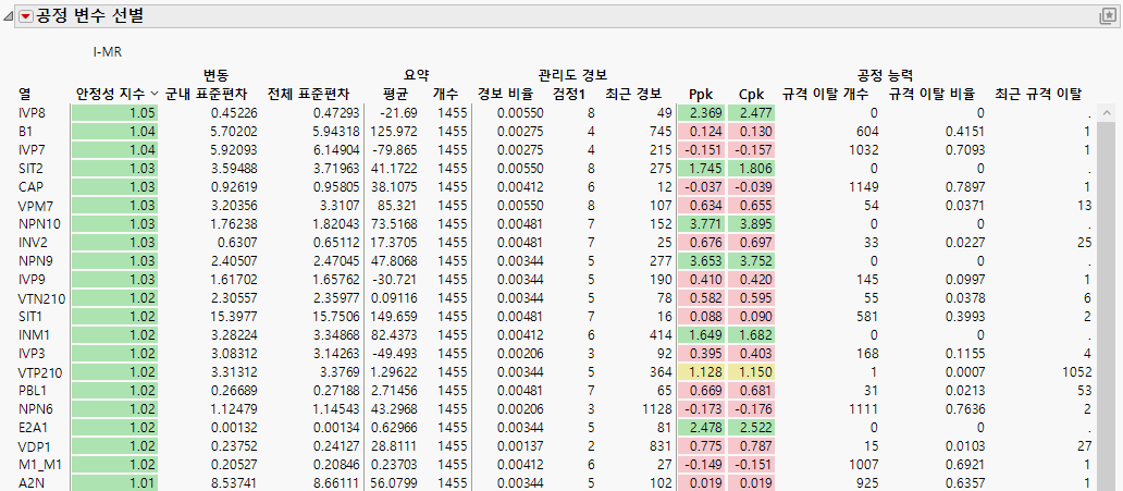

그림 8.2 초기 보고서(일부)
Partial View of Initial Report
각 공정에 대한 결과 테이블을 보여 주는 "공정 변수 선별" 창이 나타납니다. 테이블은 "안정성 지수"를 기준으로 정렬됩니다. 이것은 공정 안정성을 나타내는 측도이며, 안정적인 공정의 안정성 지수는 1에 가깝습니다. 안정성 지수의 값이 높을수록 공정이 덜 안정적임을 나타냅니다. 보고서의 "안정성 지수" 옆에 캐럿(^)이 표시되어 정렬을 나타냅니다. 안정성 지수 값이 1.03 이상인 공정을 자세히 살펴보려고 합니다.
9. 보고서 창에서 IVP8 ~ IVP9 공정을 선택합니다.
이러한 처음 10개 공정은 각각 "안정성 지수" 열의 값이 1.03 이상입니다.

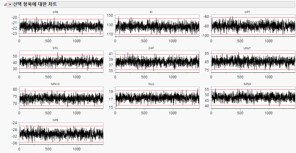

10. 선택한 공정을 마우스 오른쪽 버튼으로 클릭하고 선택 항목에 대한 차트 표시를 선택합니다.
그림 8.3 경보 비율이 가장 높은 공정에 대한 차트
Charts for Highest Alarm Rate Processes
IVP8("선택 항목에 대한 차트"의 1행, 1열)을 자세히 살펴보기로 했습니다.

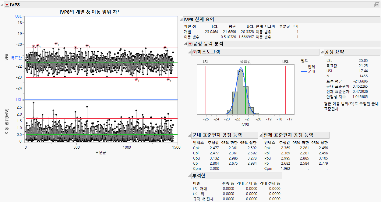

그림 8.4 IVP8에 대한 관리도 빌더 보고서
Control Chart Builder Report for IVP8
"관리도 빌더" 보고서가 나타납니다. IVP8에 "규격 한계" 열 특성이 있으므로 보고서에 공정 능력 분석도 포함됩니다.
