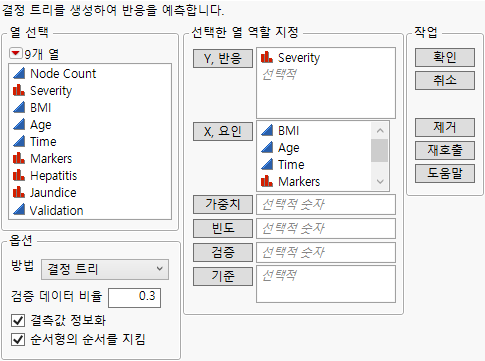

1. 도움말 > 샘플 데이터 폴더를 선택하고 Liver Cancer.jmp를 엽니다.
2. 분석 > 예측 모델링 > 파티션을 선택합니다.
3. Severity를 선택하고 Y, 반응을 클릭합니다.
4. BMI ~ Jaundice를 선택하고 X, 요인을 클릭합니다.
5. 설치된 JMP 유형에 따라 검증 절차를 선택합니다.
– JMP Pro의 경우 Validation을 선택하고 검증을 클릭합니다.
– JMP의 경우 검증 비율에 "0.3"을 입력합니다.
참고: 검증 행의 랜덤 선택으로 인해 검증 비율을 사용한 결과는 여기에 표시된 것과 다를 수 있습니다.
그림 4.17 검증 데이터 비율 = 0.3인 완료된 시작 창
Completed Launch Window with Validation Portion = 0.3
6. 확인을 클릭합니다.

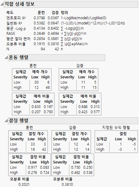

그림 4.19 혼동 행렬 및 결정 행렬 보고서
Confusion Matrix and Decision Matrix Reports
"혼동 행렬" 보고서와 "결정 행렬" 보고서는 "적합 상세 정보" 보고서의 "측도" 목록을 따릅니다. "혼동 행렬" 보고서와 "결정 행렬" 보고서의 혼동 행렬은 개수가 다르게 나타납니다. 이것은 이익 행렬의 가중치가 가중치 없이 예측된 확률과 다른 결정을 내리기 때문입니다.

– 처음 세 열은 예측 확률만 포함합니다. 혼동 행렬 수는 예측 확률이 가장 높은 수준으로 환자를 분류하는 최대 확률 분류 Severity 열을 기반으로 합니다. 이러한 확률은 확률(Severity == High) 및 확률(Severity == Low) 열에 제공됩니다.
– 마지막 5개 열은 이익 행렬 가중치를 포함합니다. Severity에 대한 이익이 가장 높은 예측 열에는 이익 행렬을 기반으로 한 결정이 포함됩니다. 환자의 결정은 이익이 가장 높은 수준입니다. 이익은 High에 대한 이익 및 Low에 대한 이익 열에 제공됩니다.
