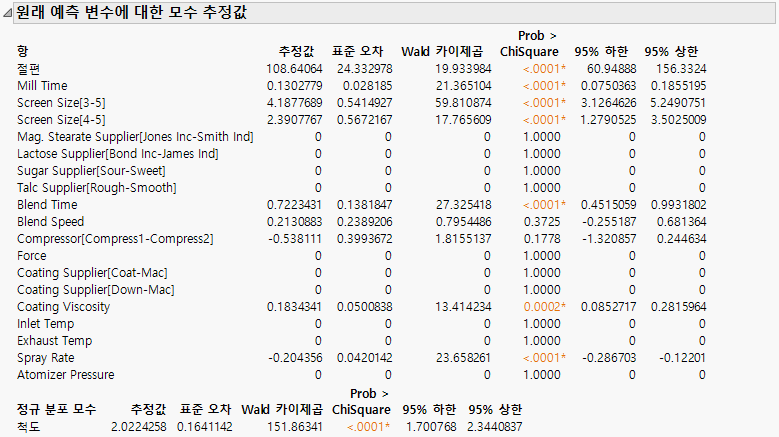

"AICc 검증을 사용한 정규 적응형 Lasso 회귀" 보고서에 표시된 모수 추정값에 관심이 있습니다. 0이 아닌 모수 추정값에 따라 이 모형은 Mill Time, Screen Size, Blend Time, Blend Speed, Compressor, Coating Viscosity 및 Spray Rate가 Dissolution과 관련이 있음을 나타냅니다.

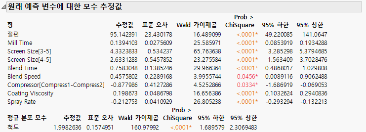

그림 10.14 적응형 Lasso 회귀를 사용한 축소 모형
Reduced Model Using Adaptive Lasso
Blend Speed 추정값의 신뢰 구간(95% 하한)은 0을 포함하는 것과 매우 가깝습니다. 다음으로는 시뮬레이션 연구를 수행하여 용해도 분포에서 다른 데이터 값이 관측될 때 Blend Speed가 얼마나 자주 모형에 포함되는지 알아봅니다.

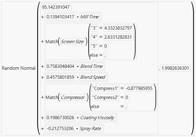

1. "AICc 검증을 사용한 정규 적응형 Lasso 회귀" 옆의 빨간색 삼각형을 클릭하고 열 저장 > 시뮬레이션 계산식 저장을 선택합니다.
이렇게 하면 Dissolution 시뮬레이션 계산식이라는 새 열이 Tablet Production.jmp 데이터 테이블에 추가됩니다.
2. (선택 사항) 데이터 테이블의 "열" 패널에서 Dissolution 시뮬레이션 계산식의 오른쪽에 있는 더하기 기호를 클릭합니다.
그림 10.15 시뮬레이션 계산식
Simulation Formula
이 계산식은 각 행에 대해서 주어진 모형과 Dissolution의 분포(표준편차가 약 1.998인 정규 분포로 추정)로 구할 수 있는 값을 시뮬레이션합니다.

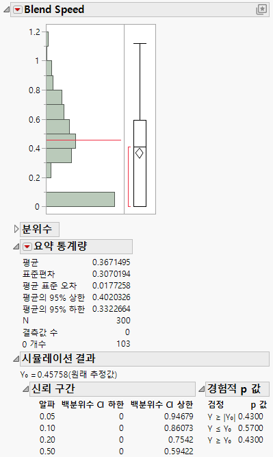

9. Ctrl 키를 누른 채 Blend Speed 빨간색 삼각형을 클릭하고 표시 옵션 > 요약 통계량 사용자 정의를 선택합니다.
10. 0 개수를 선택합니다.
11. 확인을 클릭합니다.
12. Blend Speed에 대한 분포 보고서로 스크롤합니다.
그림 10.17 시뮬레이션된 Blend Speed 계수 추정값의 히스토그램
Histogram of Simulated Blend Speed Coefficient Estimates
이 "요약 통계량" 보고서에서는 시뮬레이션의 84/300 = 28%에 대해 Blend Speed 추정값이 0임을 보여 줍니다.
