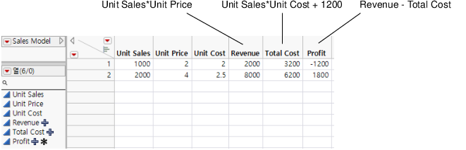

3. 스크립트 실행 아이콘 Image shown here을 클릭하여 스크립트를 실행합니다. Ctrl+R을 선택할 수도 있습니다.
이 스크립트는 일부 초기 척도 데이터로 Figure 8.24의 데이터 테이블을 생성하고 계산식을 출력 변수에 저장합니다. 예측 프로파일러도 시작됩니다.
그림 8.24 스크립트에서 생성된 데이터 테이블
Data Table Created from Script

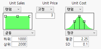

4. "예측 프로파일러"의 빨간색 삼각형을 클릭하고 시뮬레이터를 선택합니다.
5. Unit Sales 및 Unit Cost 아래의 메뉴에서 랜덤을 선택합니다.
6. 다음과 같이 요인 모수를 입력합니다.
– Unit Sales = 균등, 하한 = 1000, 상한 = 2000
– Unit Price = 고정, 값 = 3
– Unit Cost = 정규, 평균 = 2.25, 표준편차 = 0.1
그림 8.25 예측 프로파일러 규격

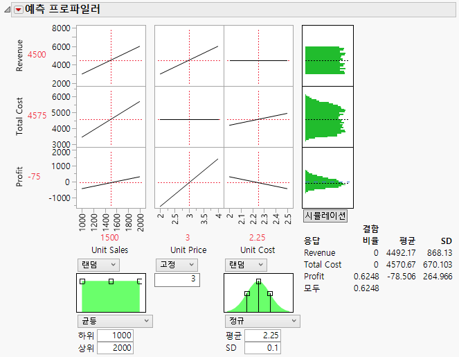

7. 시뮬레이션 버튼을 클릭합니다.
참고: 시뮬레이션의 무작위 추출로 인해 Figure 8.26에 표시된 것과 수치가 다를 수 있습니다.
그림 8.26 시뮬레이터
Simulator
모형의 이익이 낮은 것으로 보입니다. Profit에 규격 하한 0을 설정하면 이익이 없을 확률이 62%라는 내용이 결함 보고서에 표시됩니다.
