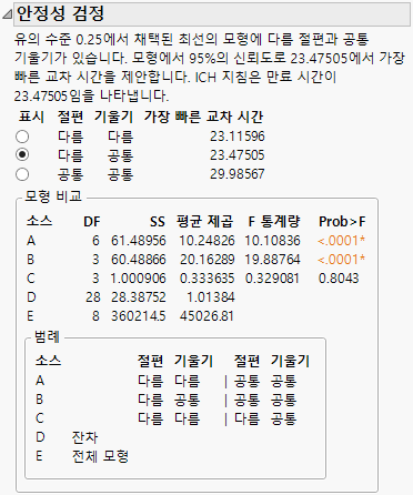

그림 16.27 안정성 모형
Stability Models
기울기 동일성 검정에 대한 p 값은 0.8043입니다. 이 값은 유의 수준 0.25보다 크기 때문에 검정이 기각되지 않으며 배치 간에 열화 기울기가 동일하다는 결론을 내립니다.
동일한 절편 및 기울기 검정의 p 값은 <.0001입니다. 이 값은 유의 수준 0.25보다 작기 때문에 검정이 기각되며 배치 간에 절편이 다르다는 결론을 내립니다.
기울기 동일성 검정은 기각되지 않았고 절편 동일성 검정은 기각되었으므로 다른 절편 및 공통 기울기를 갖는 모형이 선택되었습니다. 이 모형은 보고서에서 선택된 모형이며 추정된 유효 기간은 23.475입니다.
