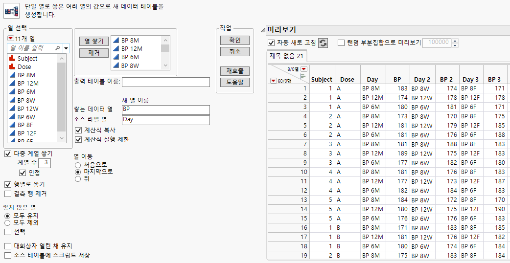

그림 6.9 완료된 쌓기 창
Completed Stack Window
9. 확인을 클릭합니다.
쌓은 데이터 테이블에서 다음 정보를 참고하십시오.
• 첫 번째 Day 열은 월요일을 나타냅니다.
• Day 2 열은 수요일을 나타냅니다.
• Day 3 열은 금요일을 나타냅니다.
