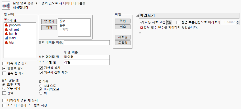

열을 쌓으려면 다음 단계를 수행하십시오.
1. 테이블 > 쌓기를 선택합니다.
그림 6.7 쌓기 창
Stack Window
2. 쌓으려는 열의 이름을 강조 표시하고 열 쌓기를 클릭합니다.
3. 추가 옵션을 사용하여 쌓기를 세부적으로 사용자 정의합니다.
4. 확인을 클릭합니다.
