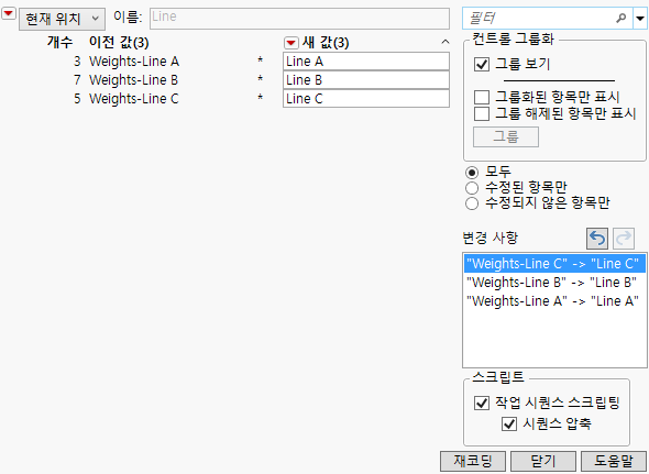

11. (파일 > 열기를 사용하여 Excel에서 데이터를 가져온 경우에만 해당) 다음을 수행합니다.
1. Line 열 머리글을 클릭하여 해당 열을 선택하고 열 > 재코딩을 선택합니다.
2. 새 열을 클릭하고 원본 덮어쓰기를 선택합니다.
3. 새 값 열의 값을 아래의 Figure 6.38에 표시된 것과 매칭되도록 변경합니다.
그림 6.38 열 값 재코딩
Recode Column Values
4. 재코딩을 클릭합니다.

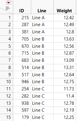

이제 JMP 분석에 적절하게 새 데이터 테이블이 구성되었습니다. 각 행에는 단일 시리얼 상자에 대한 데이터가 포함되어 있습니다. 첫 번째 열에는 상자 ID가 있고, 두 번째 열에는 생산 라인이 있으며, 세 번째 열에는 상자의 중량이 있습니다(Figure 6.39).

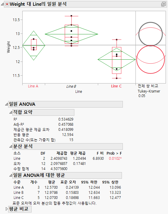

5. "일원 분석"의 빨간색 삼각형 메뉴를 클릭하고 평균/ANOVA를 선택합니다.
그림의 평균 다이아몬드는 생산 라인 평균에 대한 95% 신뢰 구간을 보여 줍니다. 평균 다이아몬드 외부의 점은 이상치인 것처럼 보일 수도 있습니다. 하지만 그렇지 않습니다. 이를 확인하기 위해 그림에 상자 그림을 추가합니다.
6. "일원 분석"의 빨간색 삼각형 메뉴를 클릭하고 표시 옵션 > 상자 그림을 선택합니다.
모든 점이 상자 그림 경계 내에 있습니다. 따라서 모두 이상치가 아닙니다.
7. 데이터 테이블의 "열" 패널에서 ID를 마우스 오른쪽 버튼으로 클릭하고 라벨/라벨 해제를 선택합니다.
8. 그림에서 점을 마우스로 가리키면 해당 점의 ID 값과 함께 Line 및 Weight 데이터가 표시됩니다(Figure 6.40).
9. "일원 분석"의 빨간색 삼각형 메뉴를 클릭하고 평균 비교 > 전체 쌍 비교(Tukey HSD)를 선택합니다.
그림 오른쪽의 패널에 비교 원이 표시됩니다.
10. 맨 아래 비교 원을 클릭합니다.
그림 6.40 Weight 대 Line의 일원 분석
Oneway Analysis of Weight by Line
"분산 분석" 보고서에서 p 값이 0.0102인 것은 평균이 모두 동일하지 않다는 증거입니다. 이 그림에는 라인 C에 대한 비교 원이 선택되어서 빨간색으로 표시되어 있습니다. 라인 B에 대한 원은 굵은 회색으로 표시되므로 라인 C의 평균은 유의 수준 0.05에서 라인 B의 평균과 차이가 있습니다. 라인 A 및 B의 평균은 통계적으로 유의한 차이를 나타내지 않습니다.
그림에 표시된 평균 다이아몬드는 평균에 대한 95% 신뢰 구간 범위에 있습니다. 95% 신뢰 구간의 수치 한계는 "일원 ANOVA에 대한 평균" 보고서에서 제공됩니다. 이 두 가지는 모두 라인 B 및 C에 대한 신뢰 구간에 목표 충진 중량인 12.5가 포함되지 않았음을 나타냅니다. 라인 B는 중량 초과로 보이고 라인 C는 중량 미달로 보입니다. 이 두 생산 라인의 경우 목표 충진 중량 미충족을 초래한 근본적인 원인을 해결해야 합니다.
