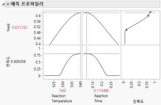

만족도 함수가 활성화된 예측 프로파일러가 나타납니다. 만족도 함수에 대한 자세한 내용은 "­만족도 프로파일링 및 최적화­"에서 확인하십시오.
5. "예측 프로파일러"의 빨간색 삼각형을 클릭하고 최적화 및 만족도 > 만족도 최대화를 선택합니다.
예측 프로파일러에서 Yield가 최대화되고 그래프가 Reaction Time 및 Reaction Temperature의 최적값으로 설정됩니다.
그림 8.14 Yield 최대값
Yield Maximum
최대 Yield는 Reaction Time = 0.115 시간과 Reaction Temperature = 540도(켈빈), 즉 고온 및 고속에서 약 0.62입니다. 최적화 프로세스의 랜덤 시작 값으로 인해 결과가 약간 다를 수 있습니다.

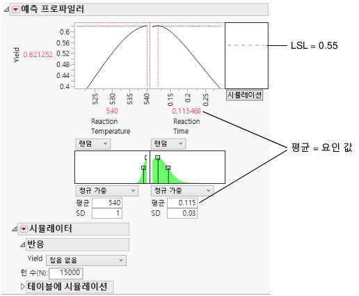

1. "예측 프로파일러"의 빨간색 삼각형을 클릭하고 최적화 및 만족도 > 만족도 함수를 선택 취소합니다.
2. "예측 프로파일러"의 빨간색 삼각형을 클릭하고 시뮬레이터를 선택합니다.
3. Reaction Temperature의 시뮬레이션 모수를 랜덤 > 정규 가중으로 설정하고 평균 = 540, SD = 1을 입력합니다.
4. Reaction Time의 시뮬레이션 모수를 랜덤 > 정규 가중으로 설정하고 평균 = 0.115, SD = 0.03을 입력합니다.
5. 런 수 값을 "15,000"으로 설정합니다.
그림 8.15 초기 시뮬레이터 설정
Initial Simulator Settings
Yield에는 열 특성으로 설정된 규격 하한 0.55가 있으며 Figure 8.15에 빨간색 파선으로 표시됩니다.

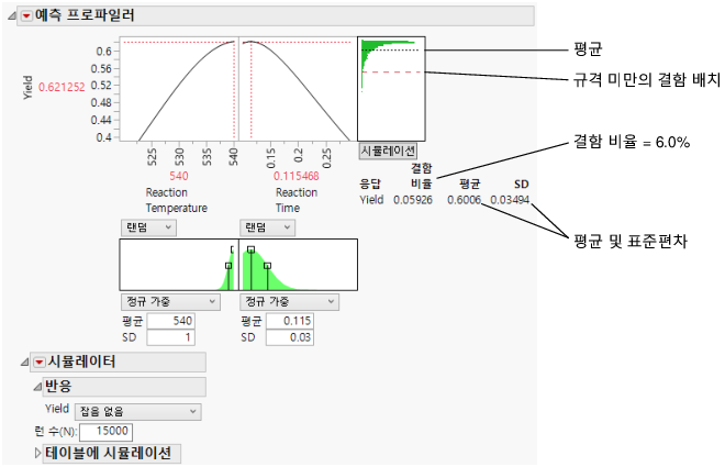

6. 시뮬레이션 버튼을 클릭합니다.
참고: 시뮬레이션의 무작위 추출로 인해 Figure 8.16에 표시된 것과 수치가 다를 수 있습니다.
그림 8.16 시뮬레이션 결과
Simulation Results
Reaction Temperature = 540, Reaction Time = 0.115에서 예측 Yield는 0.62입니다. 시뮬레이션 결과, 온도와 시간의 가정된 변동을 고려하여 표준편차 0.03에서 약 6%의 평균 결함 비율이 추정됩니다. 결함 비율 6.0%는 배치의 약 6.0%가 규격을 벗어난다는 것을 나타냅니다.

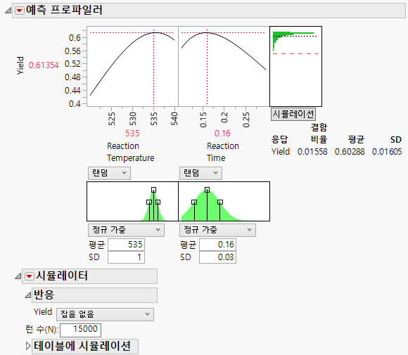

9. Reaction Temperature의 "평균" 값을 "535"로 설정합니다.
Reaction Time 그림의 빨간색 파선을 사용하면 Yield를 최대화한 근사값을 탐색하고 결정할 수 있습니다. 이 값은 약 0.16입니다.
10. Reaction Time의 "평균" 값을 "0.16"으로 설정합니다.
11. 시뮬레이션을 클릭합니다.
참고: 시뮬레이션의 무작위 추출로 인해 Figure 8.18에 표시된 것과 수치가 다를 수 있습니다.
그림 8.18 온도 = 535에 대한 결함 비율
Defect Rate for Temperature of 535
입력 요인 설정을 약간 변경하면 결함 비율이 약 1.6%로 감소하고 예측 수율이 0.01 미만으로 감소합니다. Yield를 최대화하는 고정(변동 없음) 설정은 요인 변동이 있을 때 결함 비율을 최소화하는 설정과 다릅니다.

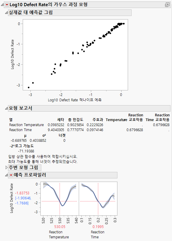

실험 결과가 포함된 데이터 테이블이 생성됩니다. "전체 결함 비율"은 각 설계점에서 제공됩니다. 이제 결함 비율을 Reaction Temperature와 Reaction Time의 함수로 예측하는 모형을 적합시킬 수 있습니다.
참고: Stochastic Optimization 프로파일러 창을 닫지 마십시오. 나중에 다시 돌아와야 합니다.
4. 새 데이터 테이블에서 "가우시안 과정" 스크립트 옆의 녹색 삼각형을 클릭합니다.
그림 8.19 가우시안 과정 모형 적합 결과
Results of Gaussian Process Model Fit
참고: 시뮬레이션의 무작위 추출로 인해 결과가 약간 다를 수 있습니다.

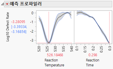

5. 결함 비율을 최소화하는 Reaction Temperature 및 Reaction Time 설정을 찾기 위해 "예측 프로파일러"의 빨간색 삼각형을 클릭하고 최적화 및 만족도 > 만족도 최대화를 선택합니다.
만족도 함수는 결함 비율을 최소화하도록 이미 설정되어 있습니다.
그림 8.20 최소 결함 비율을 위한 설정
Settings for Minimum Defect Rate
결함 비율을 최소화하는 설정은 대략 Reaction Temperature = 526과 Reaction Time = 0.3입니다.

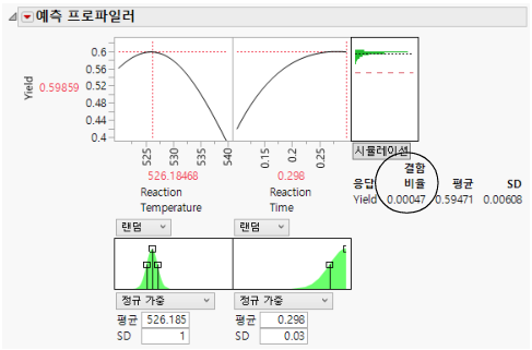

10. 새 설정이 적용된 상태에서 시뮬레이션 버튼을 클릭하여 새 설정에서 결함 비율을 추정합니다.
그림 8.22 결함 비율 하한
Lower Defect Rate
새 설정에서 결함 비율은 0.05%입니다. 이 값은 Yield를 최대화하는 설정의 6.0%보다 훨씬 낮습니다. 약 120배 정도 감소된 것입니다. 첫 번째 설정의 평균 Yield는 0.62이고 새 평균은 0.59입니다. 평균 Yield가 0.03 감소하면서 결함 비율이 120배까지 낮아졌습니다.

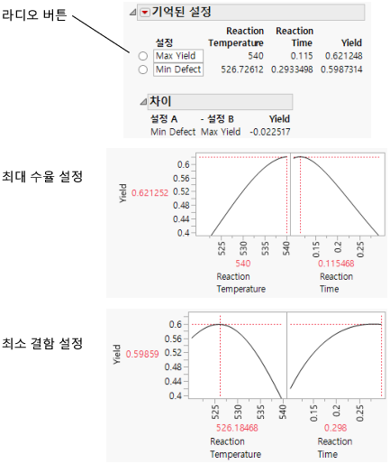

"설정 기억"을 사용하여 설정을 저장했으므로 이전 설정과 새 설정을 쉽게 비교할 수 있습니다. "차이" 보고서에 차이가 요약되어 있습니다.
11. 기억된 설정 라디오 버튼을 클릭하여 각 설정에 대한 프로파일러를 확인합니다.
그림 8.23 설정 비교
Settings Comparison
이제 화학자는 품질 공정에 사용할 설정을 알고 있습니다. 요인에 변동이 없는 경우 최대 Yield 설정은 고온 및 고속입니다. 그러나 시뮬레이션한 것과 유사한 변동이 공정 입력에 있는 경우 최대 Yield 설정을 사용하면 결함 비율이 높아집니다. 따라서 요인 변동이 있을 때 결함 비율을 최소화하려면 온도와 속도를 낮추는 설정을 지정해야 합니다.
