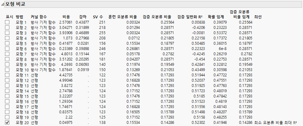

그림 9.2 모형 비교 보고서
Model Comparison Report
"모형 비교" 보고서에서는 오분류 비율과 R²을 기준으로 한 결과 모형 20이 최적 모형임을 보여 줍니다. 이 모형에는 비용 모수가 0.04975인 선형 커널 함수가 있습니다. 이 모형으로 추가 분석을 수행합니다.

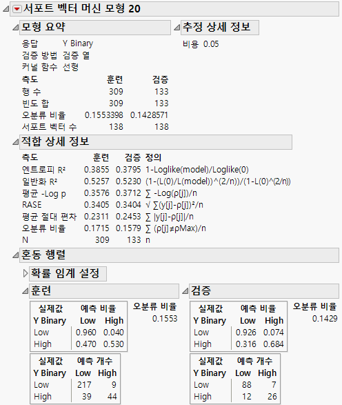

그림 9.3 최량 적합 모형에 대한 모형 보고서
Model Report for Best Fitting Model
"모형 요약" 보고서에서는 훈련 데이터 집합과 검증 데이터 집합의 오분류 비율이 매우 비슷하다는 것을 보여 줍니다. 이것은 모형이 데이터를 과대적합하지 않았음을 나타내는 좋은 표시입니다. 혼동 행렬은 모형에 의해 잘못 분류된 관측값 유형에 대한 자세한 정보를 제공합니다. 혼동 행렬의 왼쪽 위를 보면 대부분의 경우 모형이 Low 반응을 올바르게 분류한다는 것을 알 수 있습니다(훈련 데이터 집합의 96%, 검증 데이터 집합의 92.6%). 그러나 High 반응 중 올바르게 분류된 것은 더 적습니다(훈련 데이터 집합의 53%, 검증 데이터 집합의 68.4%). 따라서 오분류의 대부분은 High 반응이 Low로 잘못 분류된 것입니다.
