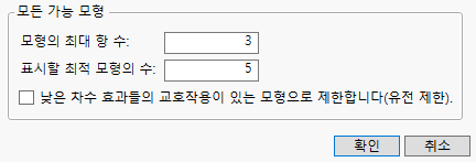

8. 최대 항 수에 "3"을 입력하고 최적 모형 수에 "5"를 입력합니다.
그림 5.22 모든 가능 모형 창
All Possible Models Window
9. 확인을 클릭합니다.
가능한 모든 모형(모형에 최대 3개 항 포함)이 적합됩니다.

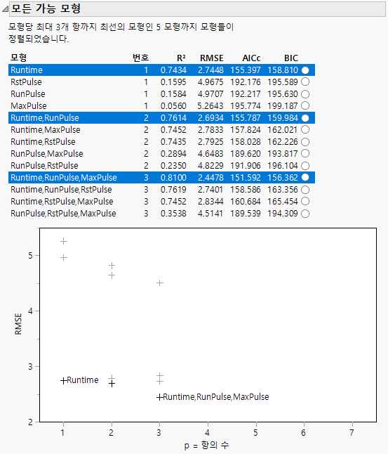

그림 5.23 모든 가능 모형 보고서
All Possible Models Report
포함된 모수의 수가 작은 것부터 순서대로 모형이 나열됩니다. 각 모수 수에 대해 R2이 가장 높은 모형이 강조 표시됩니다. 테이블 오른쪽의 라디오 버튼 열을 사용하면 한 번에 하나의 모형을 선택하여 결과를 확인할 수 있습니다.
참고: 모형 선택을 위한 권장 기준은 가장 작은 BIC 또는 AICc 값에 해당하는 모형을 선택하는 것입니다. 일부 분석가는 Cp 통계량도 확인하려고 합니다. Mallow Cp 통계량이 계산되지만 처음에는 테이블에 숨겨져 있습니다. 값을 표시하려면 테이블을 마우스 오른쪽 버튼으로 클릭하고 열 > Cp를 선택하십시오.
