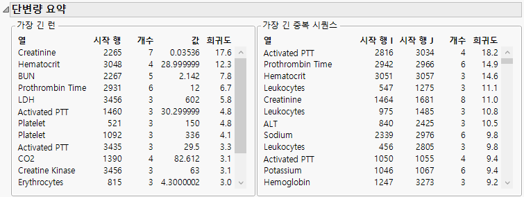

5. "단변량 요약" 옆의 회색 표시 아이콘을 클릭하여 "단변량 요약" 보고서를 엽니다.
그림 24.2 패턴 탐색 단변량 요약 보고서
Explore Patterns Univariate Summary Report
"단변량 요약" 보고서에는 모든 열에서 발견된 가장 긴 런과 가장 긴 중복 시퀀스가 요약됩니다. 각 테이블은 런 또는 시퀀스가 우연히 발생할 가능성을 계산한 희귀도에 따라 정렬됩니다. 가장 긴 런에서 희귀도 스코어가 가장 높은 열은 Creatinine인 반면, 가장 긴 중복 시퀀스에서 희귀도 스코어가 가장 높은 열은 Activated PTT입니다. 이러한 열은 "단변량 패턴" 보고서에서 상세하게 검토됩니다.
