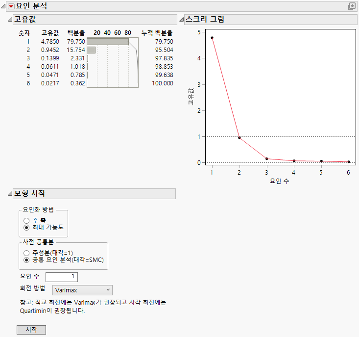

그림 9.2 초기 요인 분석 보고서
Initial Factor Analysis Report
스크리 그림의 팔꿈치 부분을 보면 요인이 두 개인 모형이 적절하다는 것을 알 수 있습니다.
5. "모형 시작" 개요에서 다음과 같이 선택합니다.
– 요인화 방법 = 최대 가능도
– 사전 공통분 = 공통 요인 분석
– 요인 수 = 2
– 회전 방법 = Varimax
6. 시작을 클릭합니다.

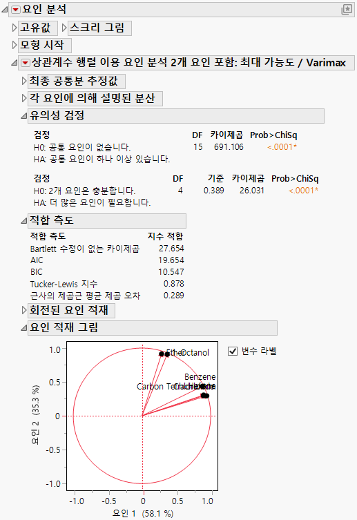

그림 9.3 요인 분석 보고서
보고서에는 공통분 추정값, 분산 추정값, 유의성 검정, 적합 측도, 회전된 요인 적재 및 요인 적재 그림이 나열됩니다. "회전된 요인 적재" 및 "요인 적재 그림"에서는 요인 1이 Carbon Tetrachloride-
Chloroform-Benzene-Hexane
변수 군집과 관련되고, 요인 2가 Ether–1-Octanol 변수 군집과 관련된다는 것을 나타냅니다. 보고서에 표시된 정보에 대한 자세한 내용은 요인 분석 모형 적합 옵션에서 확인하십시오.
팁: "요인 적재 그림"의 점을 클릭하여 라벨을 선택하고 이동할 수 있습니다. 오른쪽 아래 모서리를 클릭하면 라벨을 더 쉽게 볼 수 있도록 그림 크기가 커집니다.
